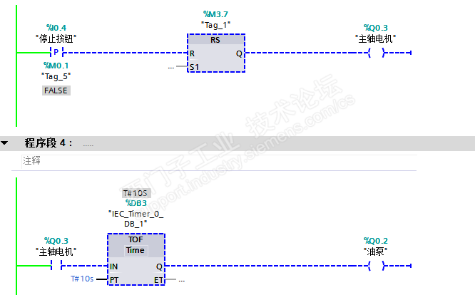

17.使用定时器实现功能:按下启动按钮I0.3(瞬动),Q0.2输出为1,油泵电机启动,5s后Q0.3输出为1,主轴电机启动;按下停止按钮I0.4(瞬动)后,Q0.3输出为0,主轴电机停止,10s后Q0.2输出为0,油泵电机停止。
西施帮看看有问题吗?前期总想自锁保持Q0.2运行,或者S置位Q0.2.   让Q0.2保持住。如果光启动还可以,一旦有后面停止。就没反应。不清楚哪出了问题
