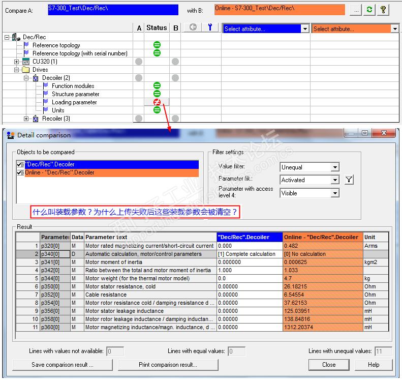

请教在STARTER中进入S120的配置向导时如何操作?

我今天在STARTER中对S120的电机模块进行配置,我没有更改任何参数设置,一路点击“Next”,未选择电机识别,后面选择“No calculation”,完成配置后我以为这么操作应该参数没有任何变化呢,但在线后发现离线/在线是不一致的,我又做个比较后发现离线参数的“Load parameter”几乎全被清空了。而且,下午有一次执行上传时报错中止了,这些“Loading parameter”又被清空了,应该都是电机相关参数,为什么会被清空?如果需要通过STARTER的配置向导修改参数时,应该怎么操作才不会有问题?请各位大侠赐教,谢谢了。
