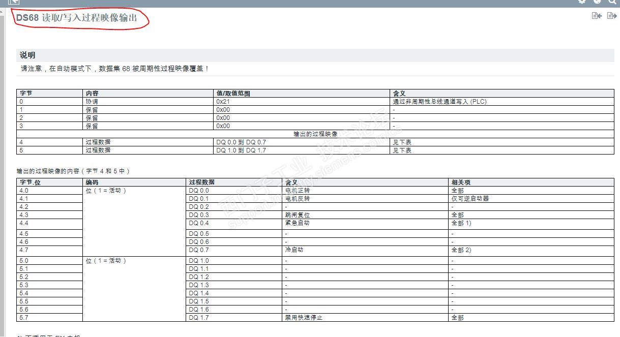

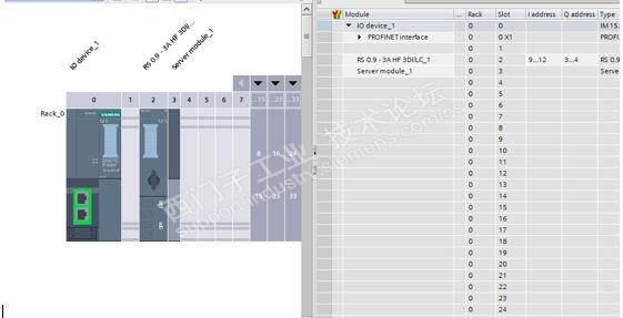

请教大家,我再CPU1516和ET200SP 电动机起动器组态完毕后,状态等都显示正常。
下一步是要对起动器进行控制与访问。
我查了电动机起动器资料,介绍需要用SFB52/53命令进行访问控制,有点茫然。
如果以让电机运行为例,我如何利用下面数据集让起动器工作,该如何编程,有没有课参考实例。每一个data set编号该如何使用,请指教,谢谢了
