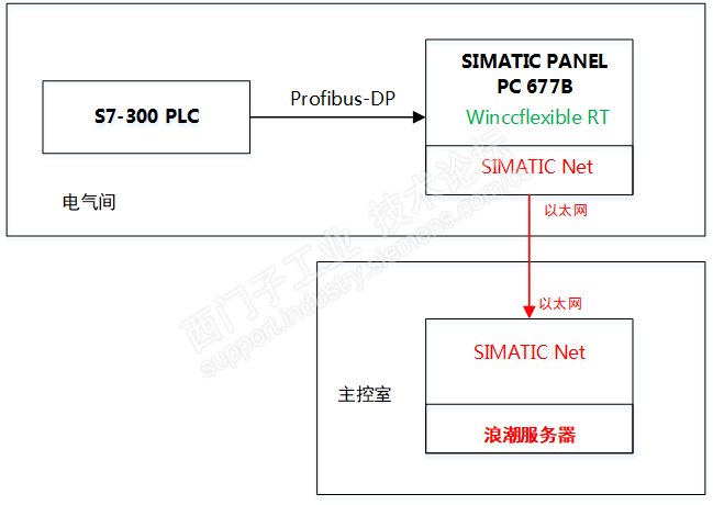

以下是引用小光光在2020-02-12 20:09:53的发言 >
参考您的建议,在触摸电脑上安装SIMATIC Net软件。在主控室设置一台服务器,安装SIMATIC Net软件。是否就可以实现,将数据通过SIMATIC Net发送到服务器上?触摸电脑和服务器之间通过以太网通信。
数据送到服务器上之后怎么显示?如果在IPC上获取到 PLC数据之后,服务器上就没有必要再安装net了。
