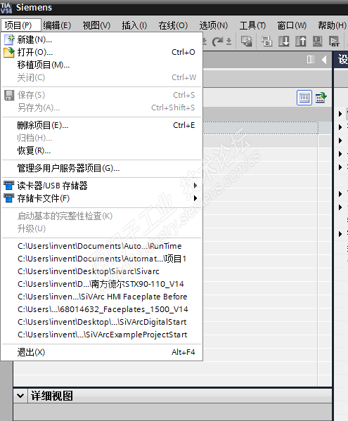

之前在项目 - 恢复  可以把归档的项目进行恢复

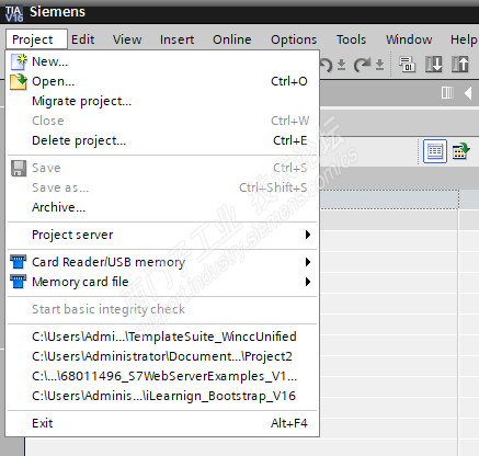

但是V16却没有了这个选项。
只要选择 - 打开,就可以选择ZAP16格式。
