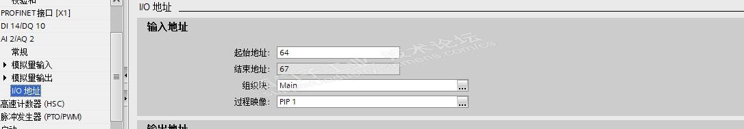

老师您好:
      在S7-1200硬件组态的“I/O地址”选项中分别有“组织块”和“过程映像”两个选项,它们的默认设置为“自动更新”,请问自动更新与选择PIP1有什么区别?
      如果硬件组态设置如下:
1、CPU硬件组态的“I/O地址”选项卡下的“组织块”选项为OB1(程序循环OB),“过程映像”选项为PIP1。
2、扩展模块1的硬件组态的“I/O地址”选项卡下的“组织块”选项为OB30(循环中断OB),“过程映像”选项为PIP2。
3、扩展模块2的硬件组态的“I/O地址”选项卡下的“组织块”选项为OB31(循环中断OB),“过程映像”选项为PIP3。
4、扩展模块3的硬件组态的“I/O地址”选项卡下的“组织块”选项为“自动更新”,“过程映像”选项为“自动更新”。
请问这样的硬件组态和全部设置为“自动更新”有什么区别?这样的设置有什么优点和缺点?PIP OB伺服有哪些特性?
