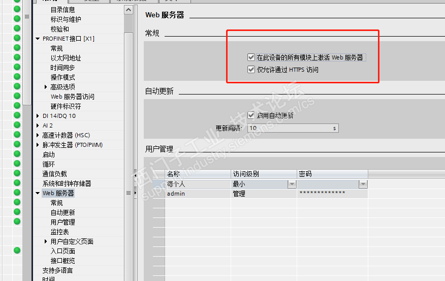

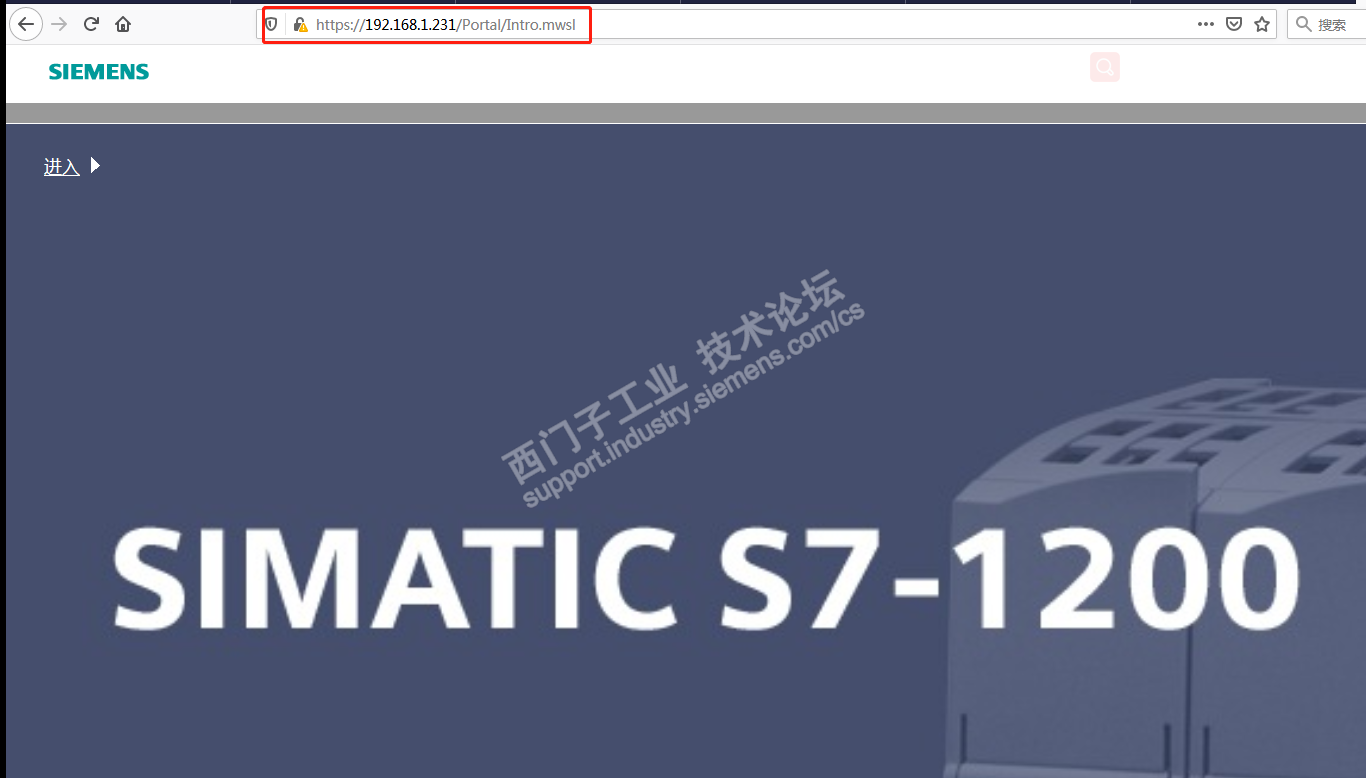

没啥问题呀,重新下载了组态没?
