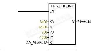

程序修改了,显示不正确。远程与就地显示不符。我是想问问200plc库文件模拟量转换程序,支不支持高限数据小于低限数据呢?按理说直接修改量程就可以,对应好4-20mA。我把变送器拿到DCS上试了试就没问题。
