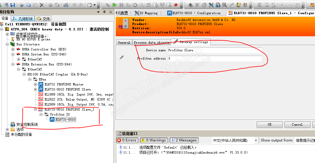

回复:求助!!!求助!!!紧急求助!!!在线等!!!西门子S7-1200与KUKA KRC4机器人PROFIBUS通讯配置方法
问不死
注册时间:2015-08-18
发布于 2020-02-15 11:19:09
4楼
 1200里面导入的是倍福的GSD文件,EL6731-0010.
KUKA这边是在KUKA下面挂了一个EL6731-0010的从站模块,然后1200与这个模块进行通讯。
