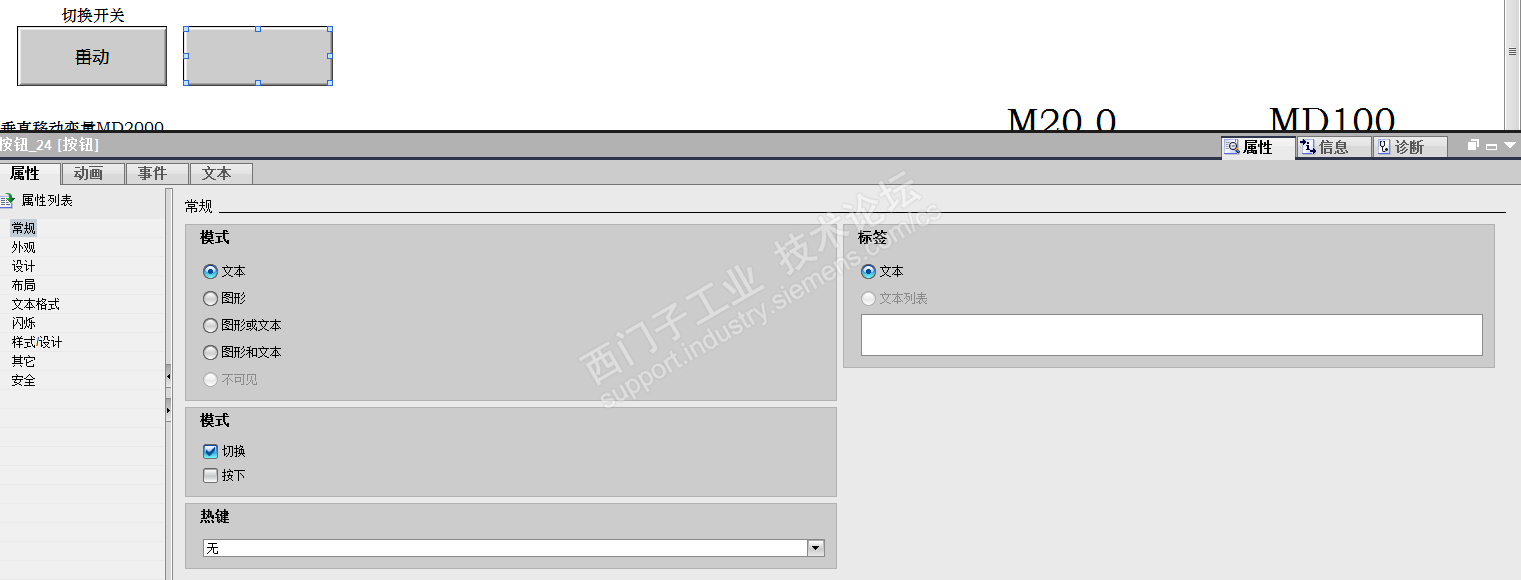

回复:无开关元素,有什么办法做切换开关呢?

以下是引用2v在2020-02-15 19:53:01的发言 >
可以实现的
1.建立文本列表,设置当值为0时,文本为off,1为on;2.按钮点击事件,取反变量;3.按钮属性-常规,选择文本或文本和图形,选择刚才的文本列表和变量,如下3个图所示
感谢回答,博途WINCC貌似不能像你那样操作,建立了文本列表返回按钮属性中,文本列表是灰色,不可选。
