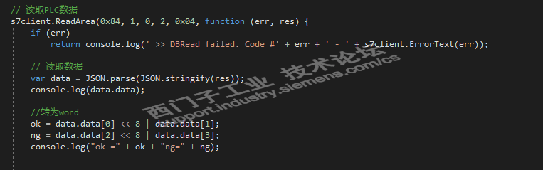

Node.JS读取PLC变量,选择日期绘制曲线。
6336
9
2020-02-16 21:12:44
star star star

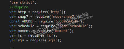

1.安装JavaScript的库,然后读取PLC的数据,下面的安装的库。
https://www.npmjs.com/package/node-snap7

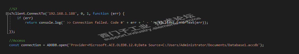

一共2步,第一步建立连接,第二部读取数据。

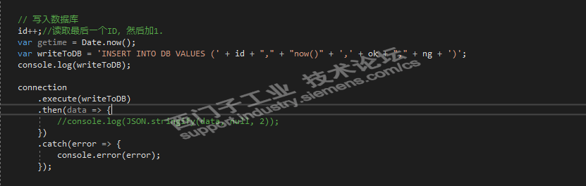

2.间断性存入Access库。
把读取的数据拼接成字符串,写入Access数据库
