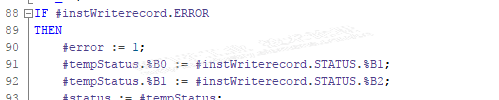

以下是引用西家讲师在2020-02-17 13:06:11的发言 >1楼
一般都是只保留一个周期,所以需要使用error位去触发一个MOVE指令,将STATUS移动到另一地址
这个库,报警信息是取其中的一个字吗?16#5000 16#5001吗 ,那针对多种,像有10个报警状态,这种不是一种输出吗,如果有多种条件都触发了error,状态值怎么来表示
