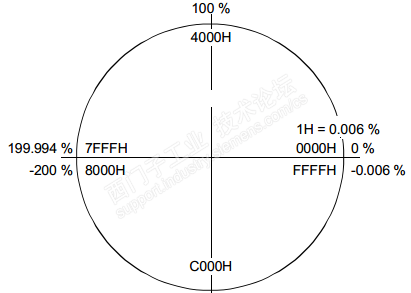

回复:为什么4000H对应100%?是不是所有西门子变频器都是这样的?
我家牛
    2294
    30
    44
注册时间:2006-03-18
发布于 2020-02-17 17:10:12
10楼
以下是引用kdrjl在2020-02-17 16:37:20的发言 >9楼
4000H对应16384,相当于二进制14位数带符号的?
因为2倍的16384是32768,在有符号整数里是-32768,
