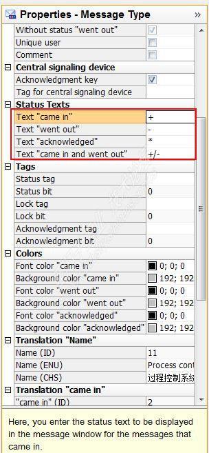

回复:怎样把WINCC报警控件中状态说明改成文字说明

在报警编辑器中直接修改状态文本。
