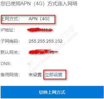

2.2 进入R300路由器设置,设置上网模式为4G(APN),并将动态IP设置为备用网络,保证路由可以正常连接互联网。

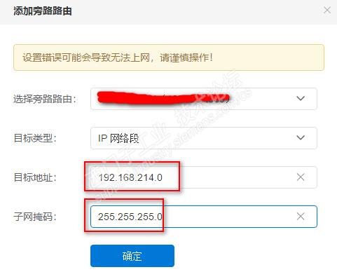

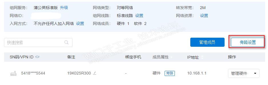

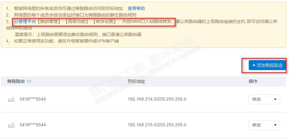

2.3 在蒲公英VPN管理中设置R300路由器的旁路模式,主要过程如下:
  • 蒲公英VPN管理查看要使用的VPN网络详情。
  • 点选旁路设置。

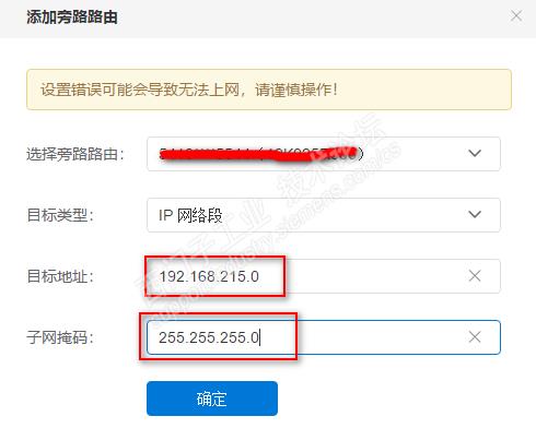

  • 点选添加旁路路由
  • 为X127口设置旁路模式,完成后继续为X120口设置旁路模式。

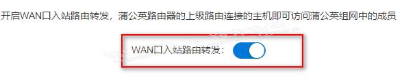

2.4 在路由器设置中开启R300路由器的WAN口转发功能。

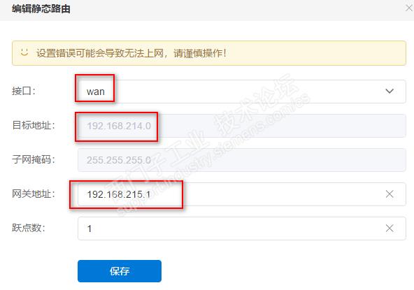

2.5在路由器设置中建立一条静态路由表,跃点数为1。

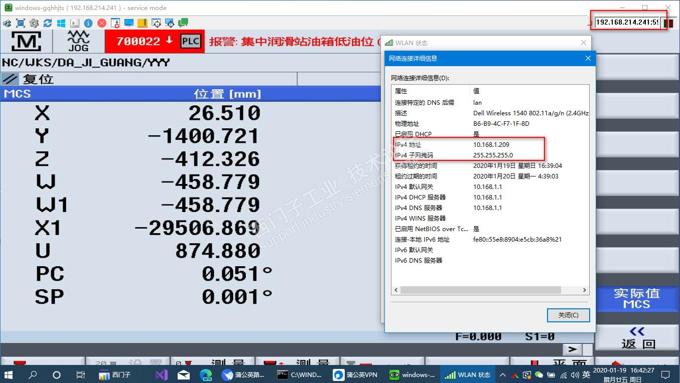

4.验证
远程端连接PCU50的VNC服务器。
同时连接VNC服务器及虚拟MCP软件
