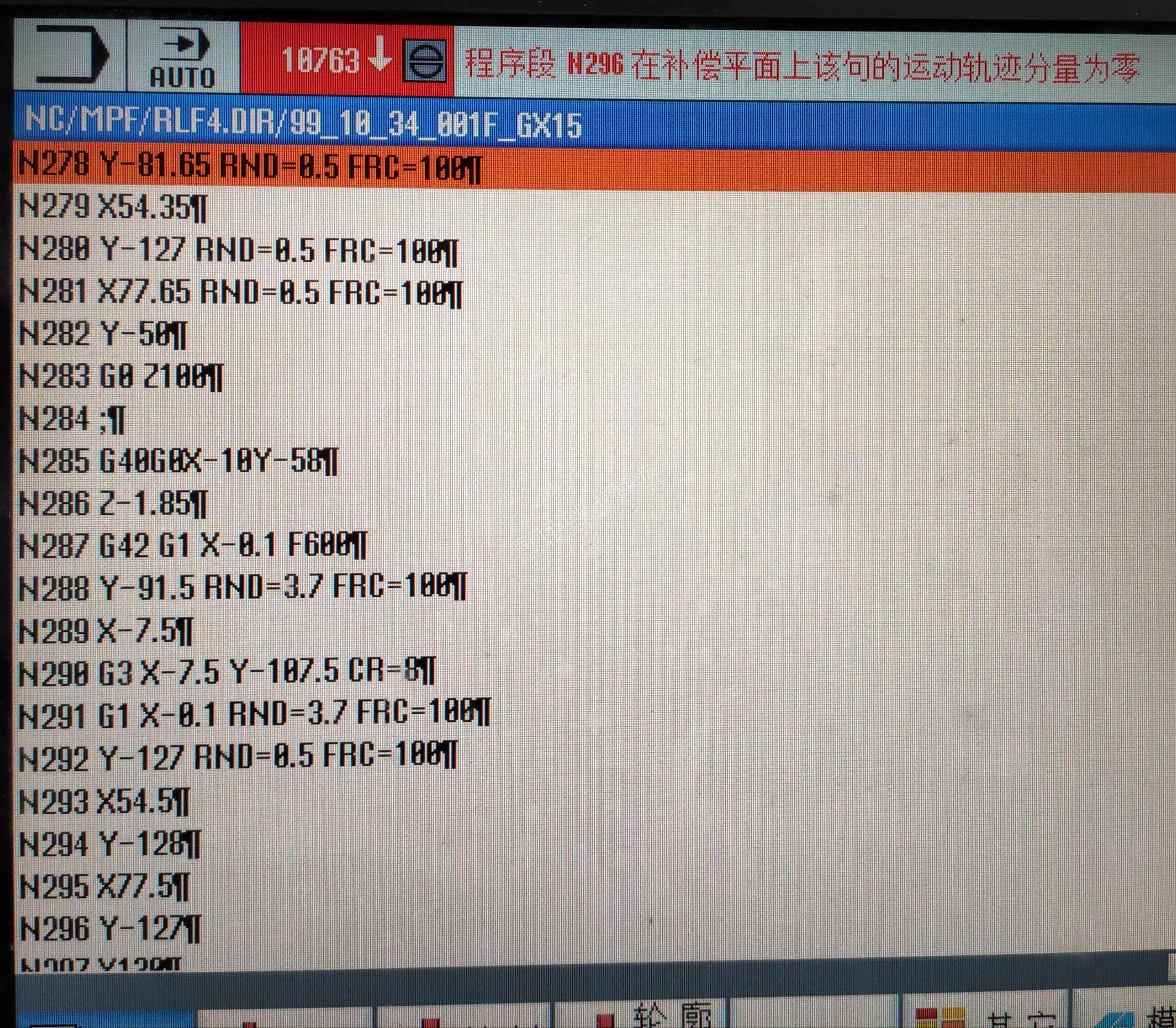

请教斑竹840dsl加工时拐角/倒角速度的问题,
潘1
    126
注册时间:2017-03-27
7313
2020-02-18 11:45:50
最近在调试840dsl机床,客户反馈倒角速度太快,我没有找到相关参数去调整,只好在RND后面加FRC指令把速度降低,客户说在其它西门子机床上都不用加FRC指令,倒角会很平滑,还有就是加工时会出现多个10763轨迹分量为零报警,但程序正常运行,请教一下该怎么去调整呢?
