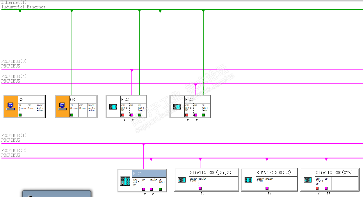

图中是一条高速轧线的网络系统图,一直存在的问题是wincc画面反应滞后,不过钢的时候画面还看不出滞后,只要一过钢,画面滞后大概35秒左右,就是钢丝都已经开始收卷了,wincc画面才刚开始反应,不知是什么原因。
工业以太网是百兆网,我想升级到千兆网解决这个问题,不知可行否?升级的话则需要更换PLC1、PLC2、PLC3的CP卡,更换两个光纤交换机,更换操作台电脑(主要是将电脑网卡升级为1000M)。这样控制网络就是1000M的,电脑升级后处理速度也快了。
