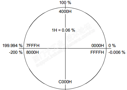

表达得很好,不过要指出 1H是0.006%,改一下哦。否则可以给个精华。
这就是西门子的精华:
一个字,就能提供 -200.0% - +200%的模拟量范围,而且精度能达到小于万分之一。
之所以要正负200%。就是考虑到一般的控制调整的超调。
如果遇到更大的许用超调怎么办?西门子设备配置可以给出重新定义的。
以下是引用我家牛在2020-02-17 17:10:12的发言 >10楼:因为2倍的16384是327...
引用10楼详细内容:
因为2倍的16384是32768,在有符号整数里是-32768,
以下是引用kdrjl在2020-02-17 16:37:20的发言 >9楼:4000H对应16384,...
引用9楼详细内容:
4000H对应16384,相当于二进制14位数带符号的?
使用习惯了,没有发现,已经更改,位置也移了。
本图出自《6SE70矢量控制大全》。
更正:可以使用-200.0% - +199.994%的模拟量范围。
如果调整范围再大,就需要修改整定值了。
如果还是习惯于把通讯区压缩到16384以内,可以修改整定值,例如可以放大到100Hz。
