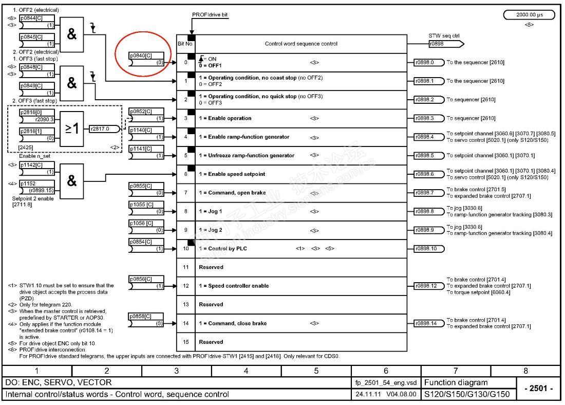

言归正传,楼主不是想用端子控制启停吗?而且还想设置给定信号。看功能图即可。把相关的功能图看懂,就很容易BiCo的连接它们了。
首先,命令源的参数,叫控制字。先把控制字的功能图找到:
如上图示,启停命令是参数P840。由此,S120与MM440的启停控制字参数一模一样;

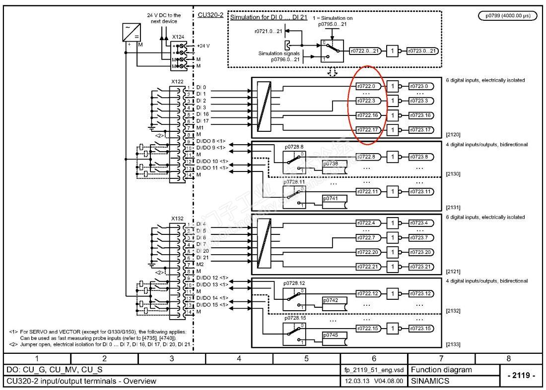

然后,找端子的功能图
由上图示,端子对应的参数是r722.x。你用哪个端子作为启停输入,就把对应的端子r722的下标的r参数连接到P840,即可实现端子控制了。
同理,设定值是参数P1070,你要链接的r参数是模拟量端子?还是通讯?就把相应的r参数链接即可。功能图自己去找,这里不再赘述。
