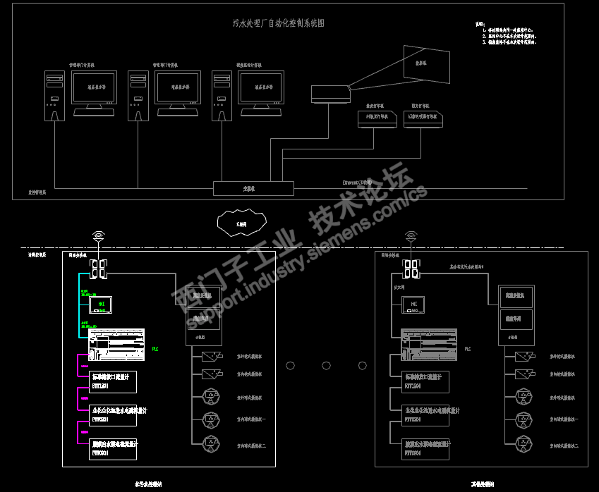

工业网络远程访问,各行各业都会用到,也是未来的一个应用场景。说说我遇到的事,前几年公司有一个项目在安徽,安装有21个污水处理站,要求对处理站数据集中显示并控制,同时因为站点比较分散,业主要求每个处理站的视频信号也要接入到监控中心。因为我们只负责污水处理站的自控及远程显示,污水处理站的PLC采用SMART 200,考虑到分散性,及数据量少,当时构建网络的时候选择的是一款具有VPN功能的路由器,简单网络架构如下:
视频部分是另一家供应商,所以我方的意见是他怎么实现我不关心,我不跟他网络搭一起,自己走无线即可,这样的方案是最清爽的。而且我跟某某领导说,现在4G已经具备比较流畅的看视频,将来5G成熟了,替换成5G路由器就可以了,简单有效。
但现实往往不遂自己的意思。最后的方案是,业主给每个污水处理站拉了光纤,而且每个处理站分配了公网IP,惊讶的事情再说一次,每个处理站分配了公网IP(瞬间有种被钱和不专业砸晕的感觉,针对各种问题的答案就是:我有钱。当时只要求监控中心具备公网IP地址,目的是为了网络发布,远程访问,当然也有替业主省钱的意思)。

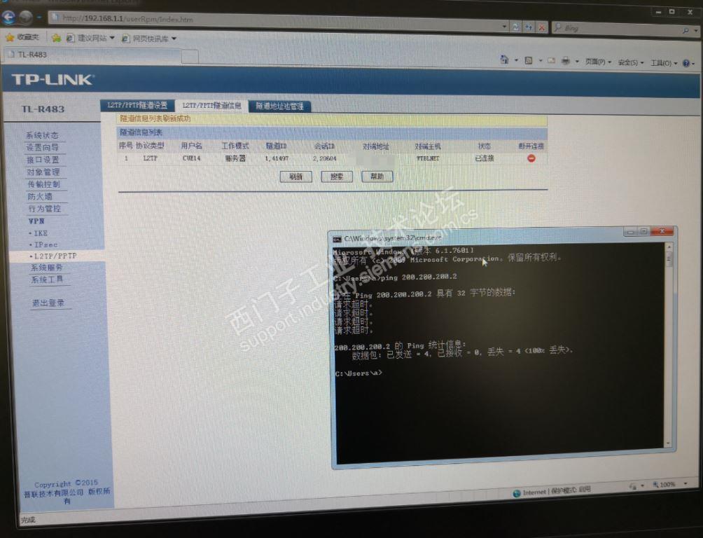

其实对于网络基础知识,作为个人来讲,是比较差劲的,总感觉跟IT关系大,平时也少接触,在出差调试之前,针对这种数据显示的要求,准备了两种方案,一种是供应商推荐的,也是他们做过案例的搭建VPN,形成虚拟局域网。另一种就是我自己百度和理解的端口映射。

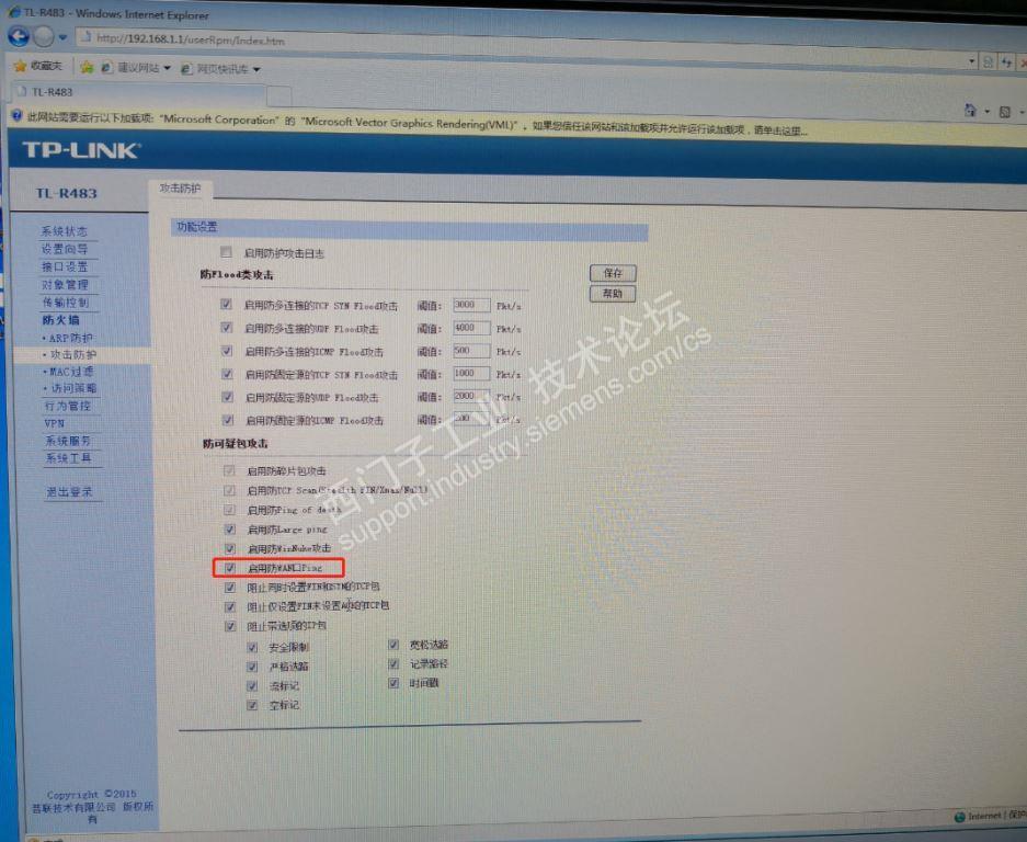

先说说小插曲,现场的人员跟我说已经搭建好网络了,移动服务商也测试了,都能联通。但我在ping IP地址的时候,只有一个站能ping通,瞬间头大。通过比较贵的光猫无法连通,反倒是移动服务商免费送的一台可以ping通。后面查到的是,可能为了安全策略,光猫默认设置取消了ping的功能。
不知道什么原因,在通过隧道地址,搭建VPN,总是连接不通,后面项目等不及,采取了简单粗暴的端口映射,在公网IP的路由器中,设置对PLC的102端口映射。
