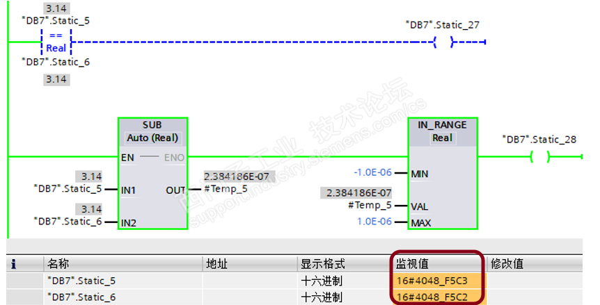

不知道您有没有仔细看,这两个3.14的二进制是不同的
浮点数的计算过程很复杂,很容易丢失精度,这是无法避免的
