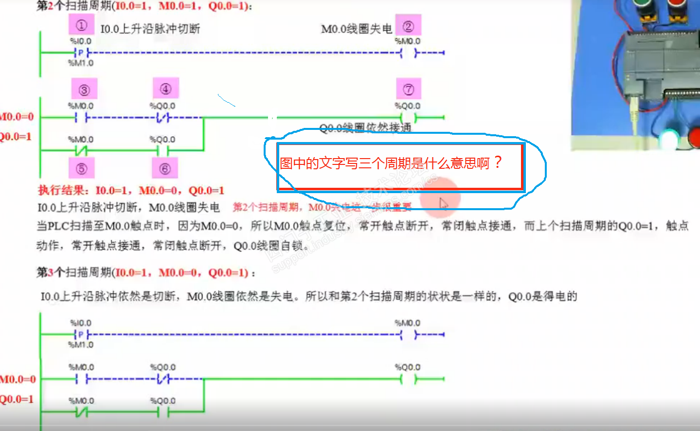

一个按钮控制电灯的启停怎么这个图画里面说是三个扫描周期怎样理解的
 是不是可以这样理解分别就是输入,循环扫秒,扫秒输出
