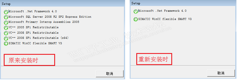

初次解决步骤1:
直接把软件卸载了,又重新装,
到了第2步,
安装 simatic wincc flexible smart v3 也没有个进度条,
完全没有底的等(50分钟无结果,直接结束进程)
步骤2:
1. 安装时,安装包的路径没有中文字符。
2. 杀毒软件和360安全卫士之类的全退出(断网),
然后,很快就安装安装成功 (大概 10分钟)。

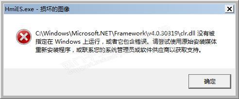

运行软件,故障依旧
对比两次安装
重新安装成功,还是出现这个问题。问题 应该不是 软件本身的问题。
可能 Framework 的问题 ,
看了一下 C:\Windows\Microsoft.NET\Framework\v4.0.30319\clr.dll
这个文件的 大小 变成 0kB了!!!
步骤3:(在网上搜索解决的方法)
路径: C:\Windows\Microsoft.NET\Framework\v4.0.30319\clr.dll
该错误导致所有的.net 程序均不能正常工作!
解决方法:
删除(可以暂时先复制到其它地方,再删除):
C:\Windows\Microsoft.NET\Framework\v4.0.30319\Config下:
machine.config和 web.config
X64 系统同时删除
C:\Windows\Microsoft.NET\Framework64\v4.0.30319\Config下:
然后,
 控制面板->程序和功能 -> 选择 microsoft framework 4.x
选择更改-修复
 重启后恢复正常!(被删除的文件会恢复到原来的版本)
亲测ok,已解决。
