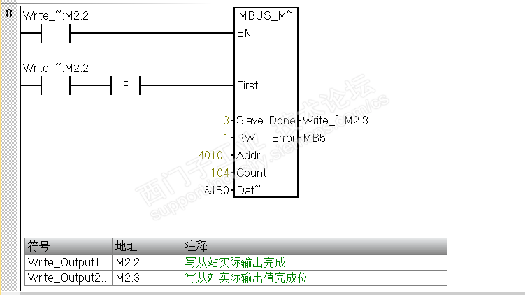

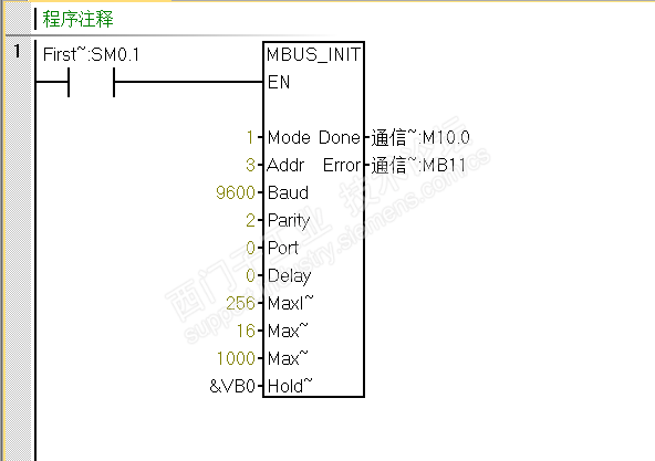

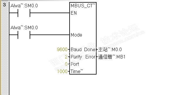

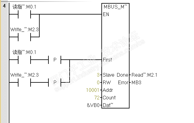

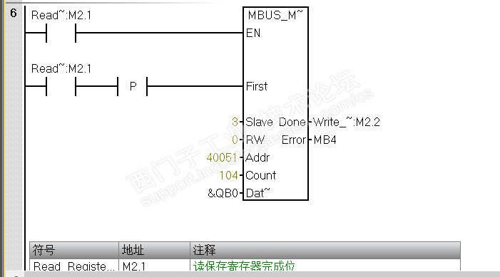

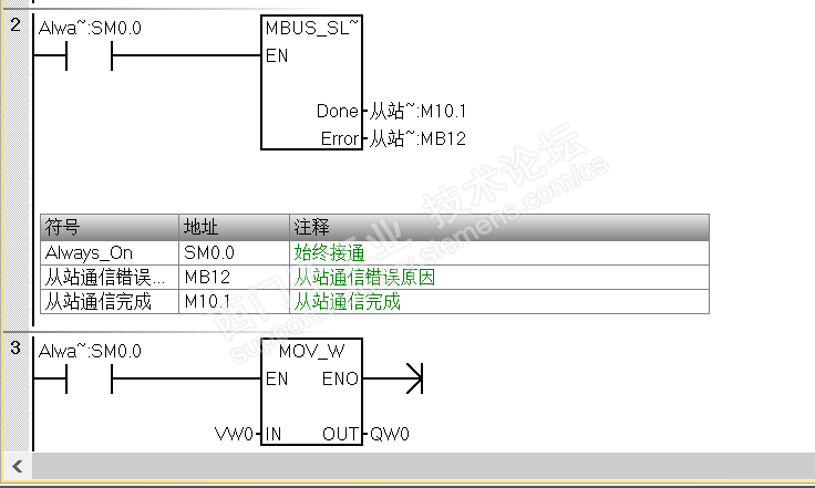

西门子S7-200 SMART系列主站和从站通信的保持寄存器定义表格如下,做了MODBUS通信程序,测试主站可以接收到从站的IB信号传输,从站短接I0.1.主站V0.1显示为2#1,从站接收不到主站发送过来的数据信号,根据主从站对应的收发数据请帮忙审核下主站上的modbus通信MSG模块设置正确么?从站的通信程序块是否有问题?MODBUS数据打包传输后 是点对点对应的方式传输么,比如主站QB9-QB12 写入到从站保持寄存器VB109-VB112,是否主站的Q9.1和Q9.5对应传输到从站的寄存器V109.1和V109.5中?感谢各位的帮忙
