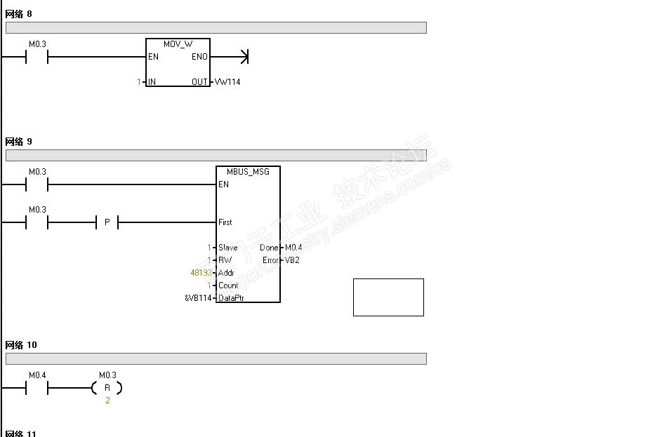

回复:200PLC与变频器485通讯,2次条用MSG指令,怎么第1条可以调用,第2条不可以

以下是引用少爷先森在2020-02-20 21:35:21的发言 >5楼
我用M0.4完成位,去复位M0.3,但是M0.3一直是接通的,说明MSG通讯没有执行完毕啊,但就是不知道因为什么
那你就要用我说的方法检查一下M0.4接通过没有?如果接通过,那么肯定是M0.3在什么地方继续置位了。
