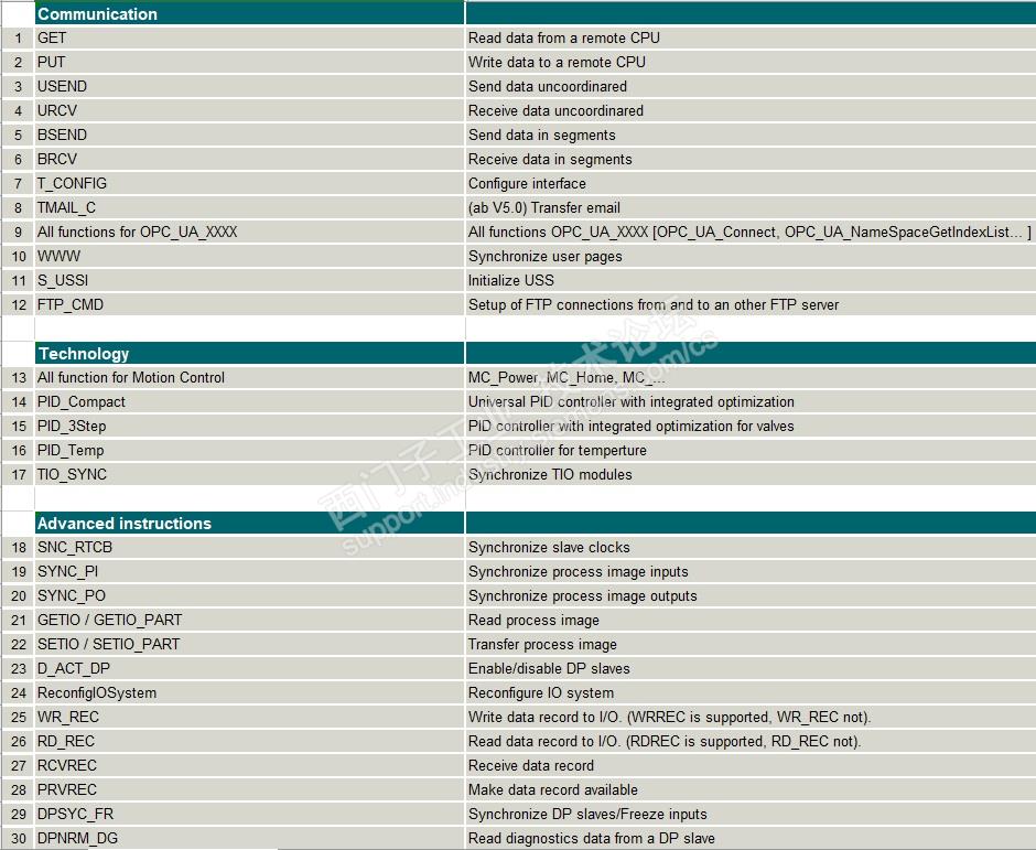

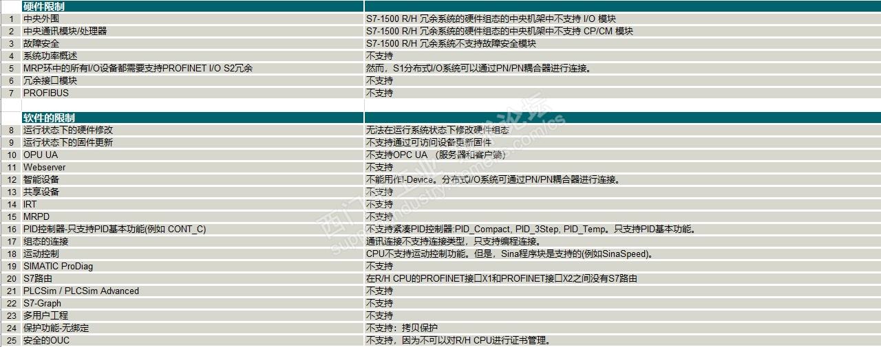

我指的S7通讯指的是GET,PUT。常见1500冗余注意点见下图:
