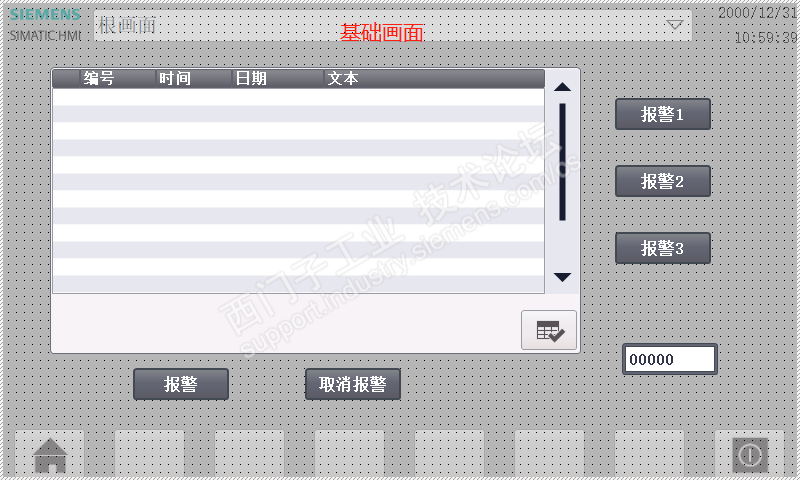

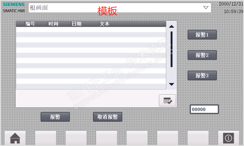

1、 先制作一个基础画面作为底图
图1 基础画面
2、 将这个基础画面用作模板
图2 模板

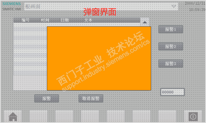

3、 每个弹窗单独做一个画面,模板选择刚制作的基础模板
图3 弹窗界面
4、 在基础界面的按钮做一个单击事件,组态“激活屏幕”函数跳到相关画面就可以了。
       因为用的是基础画面做底图,所以画面切换的时候没什么违和感,就好像窗口弹出来了一样。如果基础画面变了,只需要更新模板就可以了,也很方便。

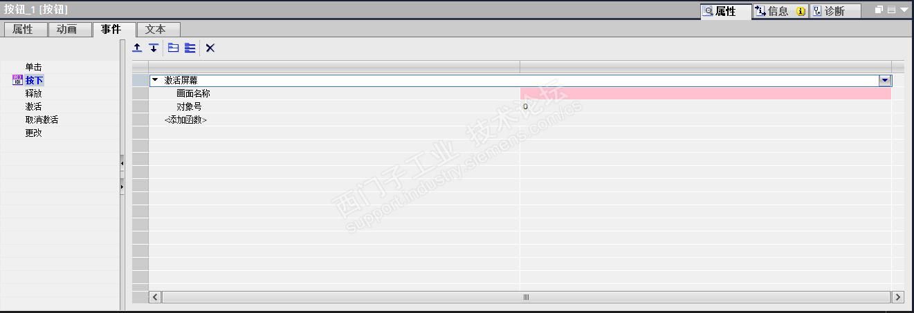

       做画面跳转,第一时间想到的是用“激活屏幕”这个函数。但是平时的用法是组态一个按钮,然后连接一个“按下”或“单击”事件,组态“激活屏幕”函数。当按钮按下的时候,就可以跳到相应的界面了。
图4 激活屏幕

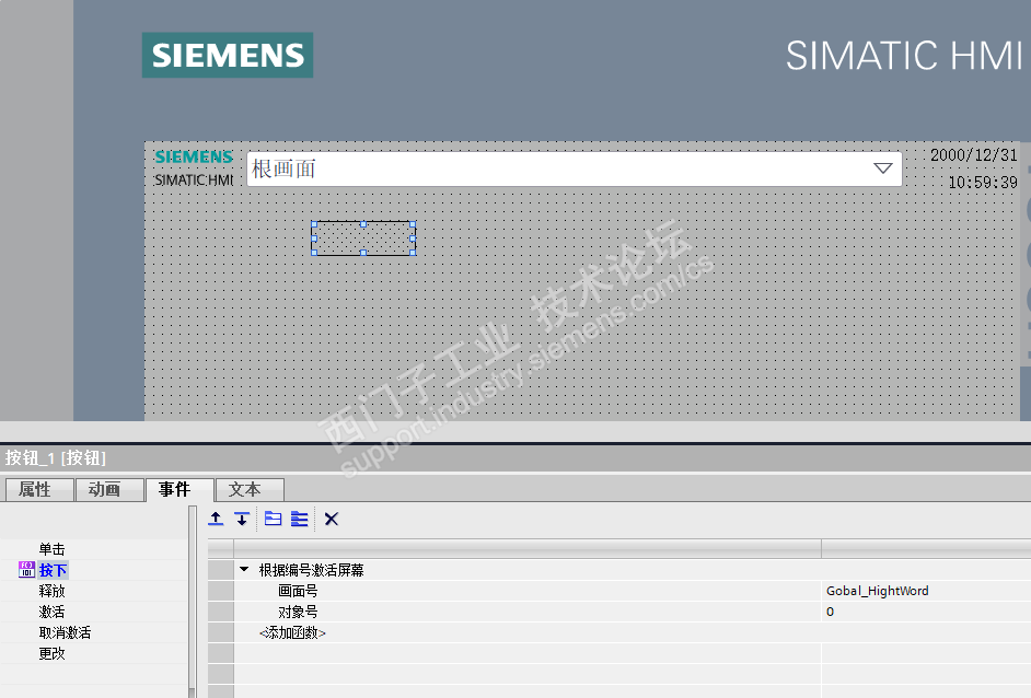

       此路不通,继续找资料,寻寻觅觅,终于在网上找到一丝蛛丝马迹,需要用变量(代表画面号)自身的事件来触发函数,于是按照这个方法试了一下,还是不行。继续研究发现是因为变量在触摸屏没有被调用导致的,于是在模板上组态了一个隐藏按钮,用事件+“根据编号激活屏幕”函数,使变量能在每个界面都被调用,然后就成功了。
图6 变量属性
图7 按钮组态

       了解了变量采集模式的区别后,上面画面跳转的实现又有了新的办法:在最后一步的时候,不需要在模板调用函数了,只需要将相应变量的采集模式从默认的“循环操作”改为“循环连续”就可以了,这样就能实现变量一直调用了。用仿真软件测试了一下,成功。
       所以,其实要实现触摸屏画面自动弹出这个功能很简单,只需两步:(1)在代表画面号的变量的事件“数值更改”里组态函数“根据编号激活屏幕”;(2)将变量的采集模式改为“循环连续”。
