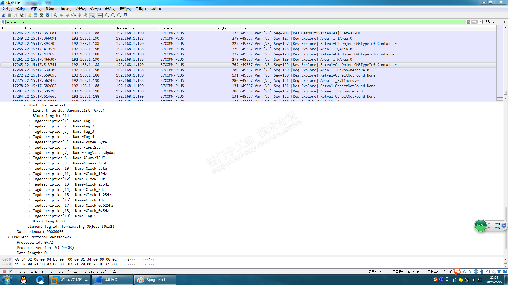

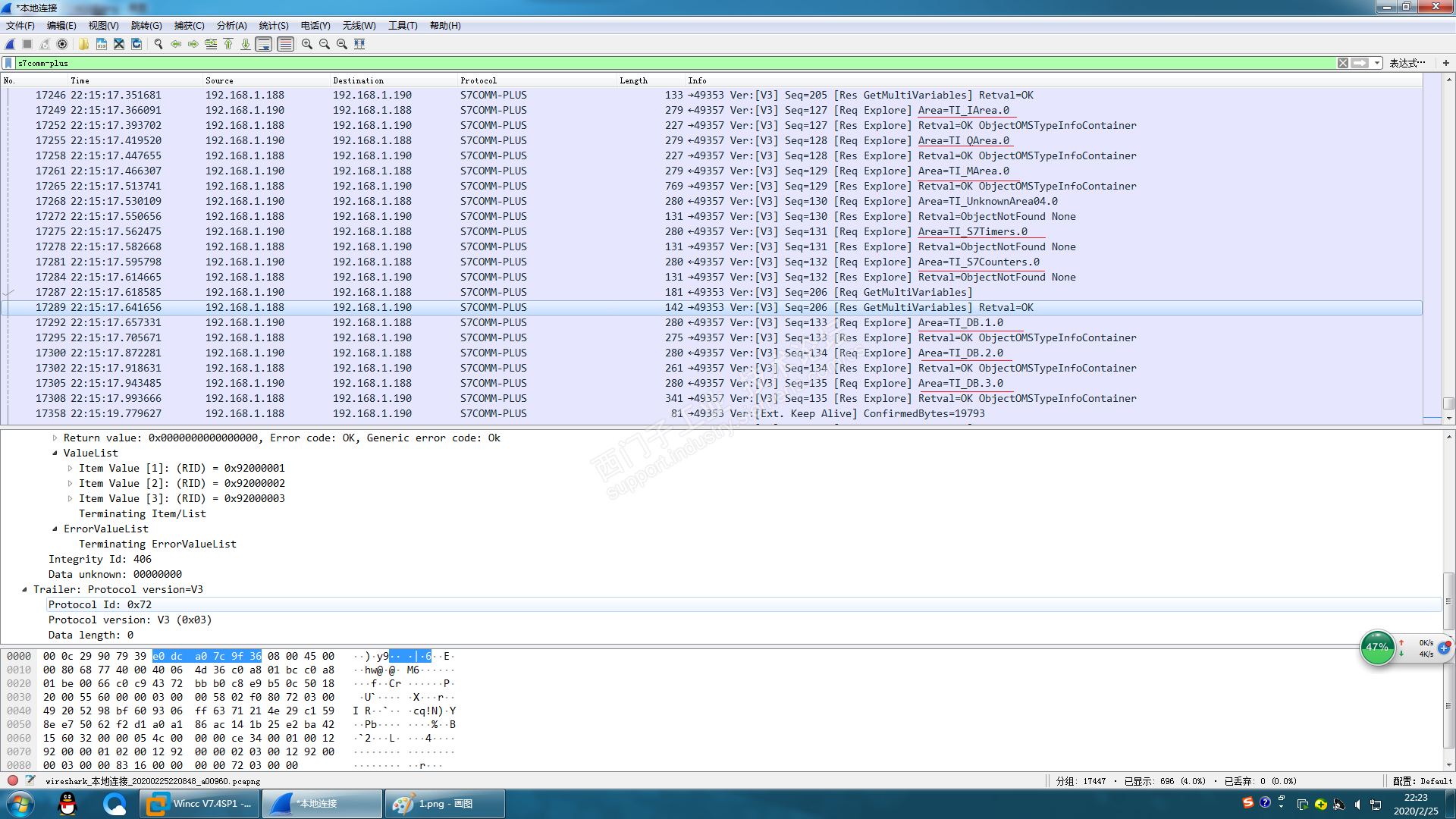

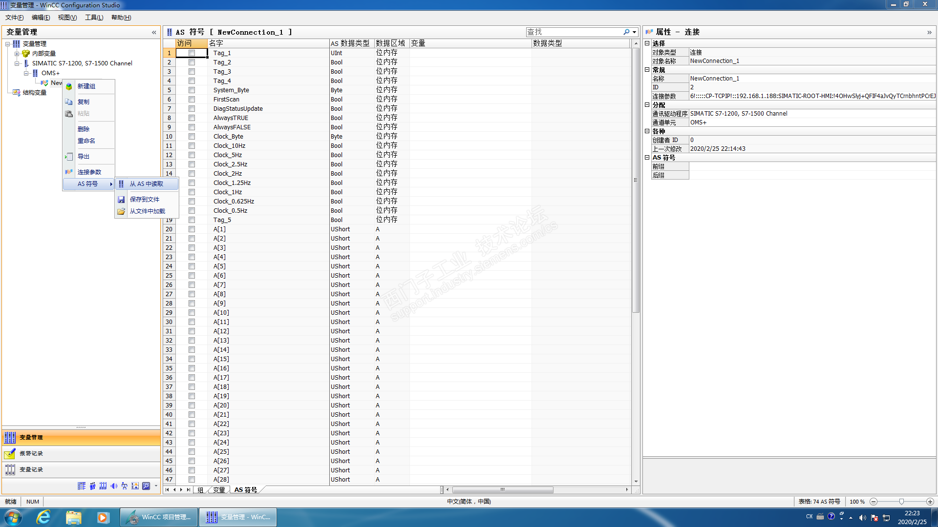

一直以为必须通过博途平台才能够读取到符号变量,因为这些符号都是由博途生成的ID的才可以访问。
最近用WINCC发现里面可以通过AS读取。
然后通过wireshark抓取数据,Req Explore就像是OPC UA客户端连接到服务器请求获取变量一样,对PLC的各个寄存器进行访问读取
获取到变量名
