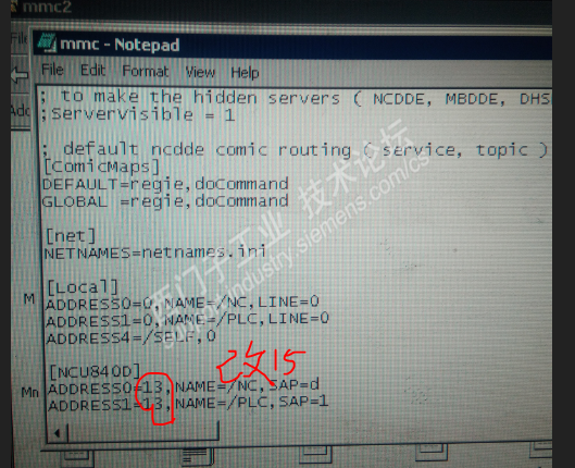

  1、故障现象:我们的机器有两个PCU面板,一个是PCU50,一个是PCU20,当机床两个面板上任一个轴使能上了之后,就会出现通信中断,PCU20会重起,PCU50没有数据,轴使能也断了,然后两个面板又正常,就是不能上使能。
  2、开始诊断:好长时间不搞数控了,根据经验之前解决过之类的问题,可能是MPI地址冲突了,我们之前出现过两个面板MPI地址一样,当时两个HMI换来换去系统恢复时造成MPI地址一样,所以我查了一下NCK地址,也就把13改为15试一下,可是没有想到,改完后,系统彻底完蛋了,通信无法链接,想进入MMC将NCK地址改回去,结果MMC的权限只有0级,无法输入口令,改不回去了,没有办法我将系统之前做的GHOST备份恢复过去,但是还是没有办法通信,之后我又总清PLC和NC,但是还是没有通信上,重送NC和PLC程序会出现200#报警。

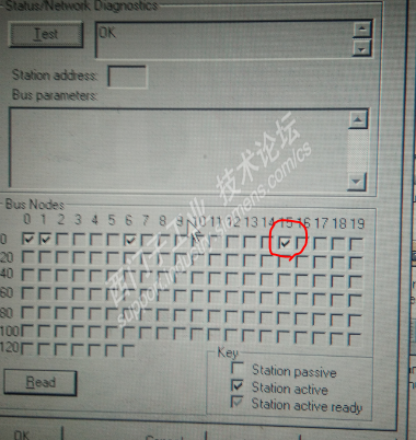

3、进入WIN界面我开始查PCU50上控制面板上的SET PG/PC,
可以看到NCK地址,可是我没办法改回去,我咨询400西家服务,未能得到有效帮助,第二天我只能申请西家外部服务了。

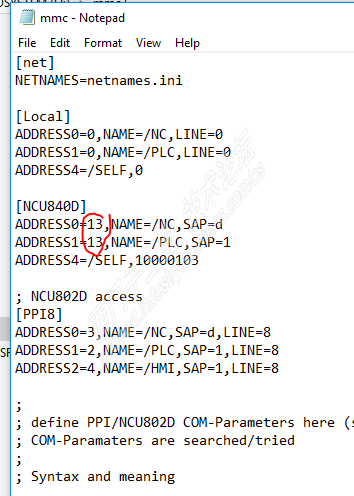

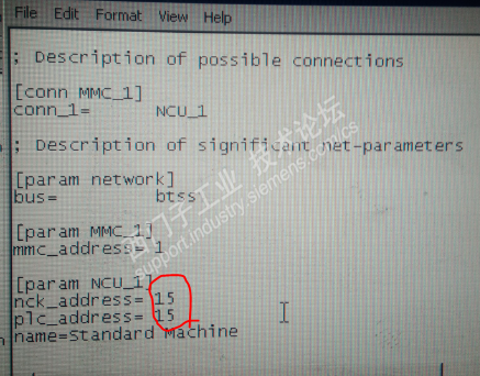

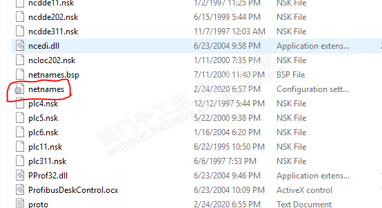

  4、然后我又去现场努力,第三天一早我又去现场,将MMC2目录内的两个INI的文件(mmc.ini,netname.ini,)和USER目录下的mmc.ini的地址改了测试:
结果能进入启动画面了,密码口令也有效了,我开始尝试重送NC和PLC程序 ,结果可以了。
此时恢复到了之前故障状态。

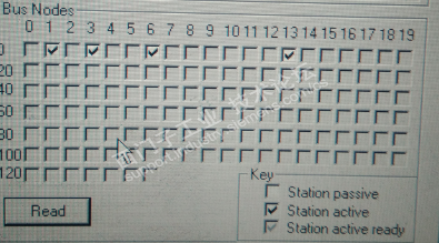

  5、我再次确定SET PG/PC也恢复到了13
确定后我改回三个INI文件。

   8、总结:NCK地址不能随便改,可以通过改MMC2内的MMC.INI和NETNAME.INI和USER内的MMC.INI文件恢复通信。
