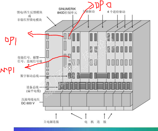

本次维修中我用siemens的PG进行读写PLC程序,之前我仅仅用DP进行读写,PLC总清之后,此口是不能进行读写程序了,因为没有了组态。所以此时要写程序到840D的PLC内只能通过MPI,其波特率是157.3HZ。组态有了之后另外也可以通过OPI特率为1.5MHZ,进行通信,此时SET PG/PC用的是MPI设置。
