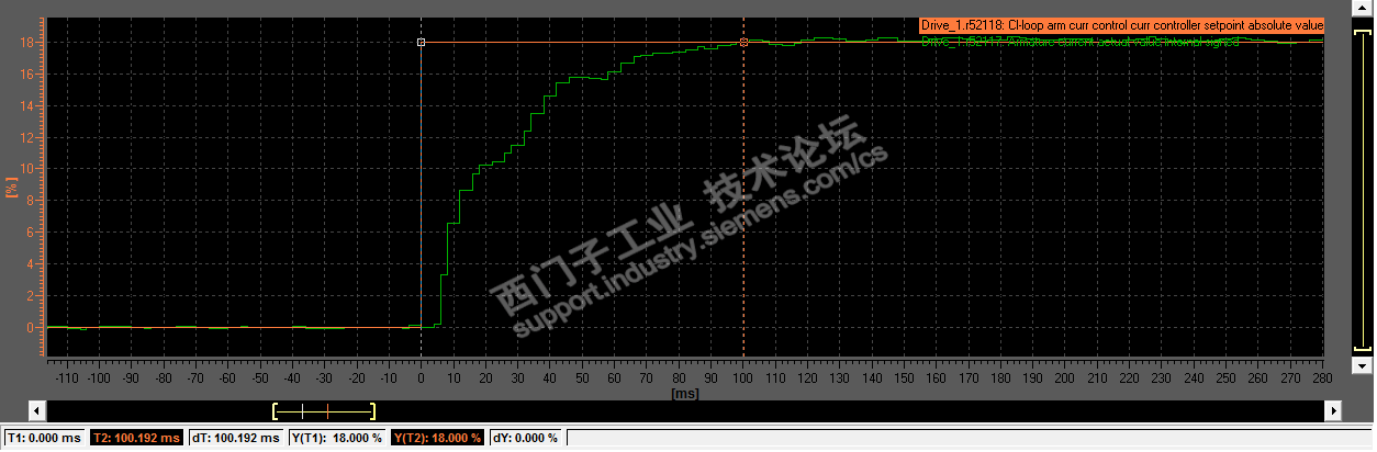

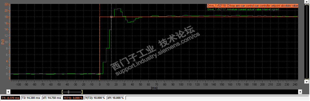

接1楼,重新测试了在1.5.0.3固件下,使能电流预控,P50191=23(优化时自动设置值)和0时的阶跃响应(从0阶跃到电机额定电流),可以看到P50191严重影响了电流环性能。
Kp=0.45;Ki=0.022
P50191=23(优化时自动设置值)
P50191=0
精华帖版主置评:提出问题,找到问题,解决问题。完美三步曲。~by老兵
