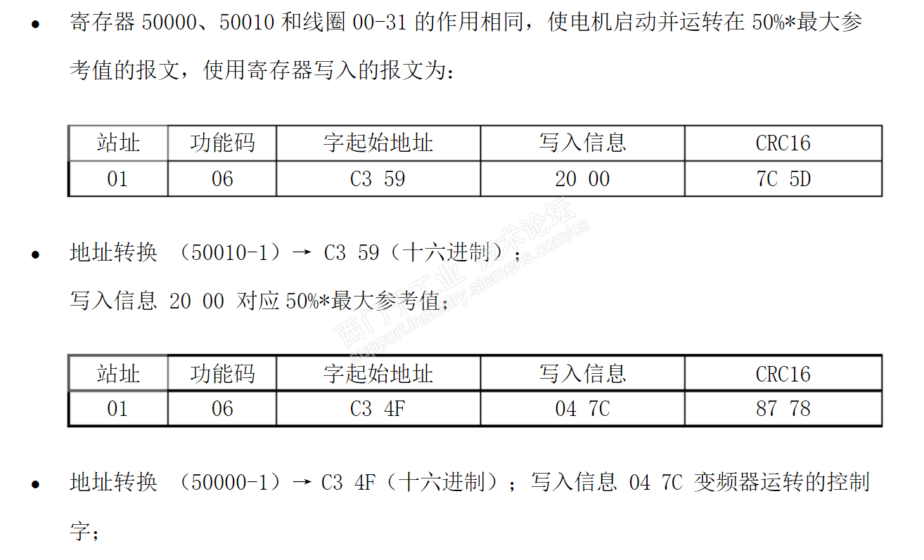

现有一台丹佛斯的VLT2900,想和Smart组Modbus通讯,现在遇到:设置好通讯后,PLC能顺利读取变频器信息,但是我想写入启动信息到变频器时,MBUS_MSG却指令返回了一条164错误代码,查阅资料并未发现此错误代码代表什么,请问有人知道吗?
以下是查阅到的丹佛斯FC系列的通讯启停资料
