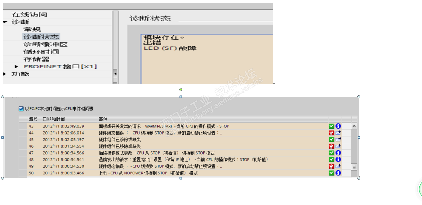

cpu1510sp-1pn ER灯闪烁
木之字
    23
注册时间:2016-12-30
cpu1510sp-1pn ER灯闪烁
4285
2020-02-27 20:29:18
 我现有一cpu1510sp-1pn 现在送上电之后er灯一直报警,但可以现在程序,就是cpu不能运行。重置cpu也无济于事。没有带任何的i/o卡件,故障诊断状态见照片。
