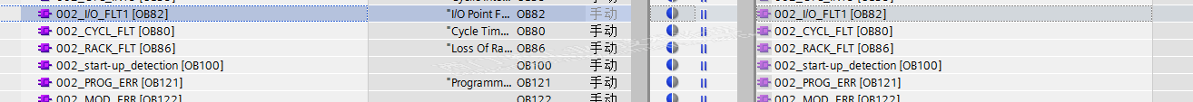

 用博图比较项目的时候,不管是在线/离线比较,还是离线/离线比较,比较的结果显示块不同,但是详细比较的时候,显示块一致。请教各位大神,博图能否过滤其他不同,在比较结果中只显示比较块的代码是否一致?
 比较结果显示不一致。
详细比较块内容相同
