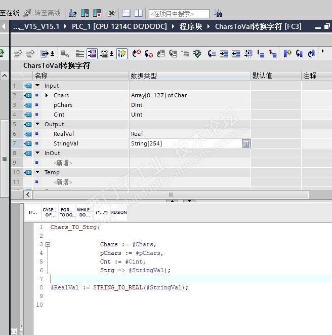

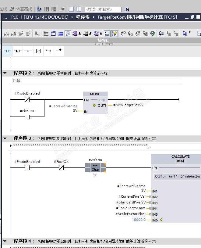

疑问?
1,数据类型char长度为8个位,占用1个byte。看转换DINT32位有符号整数,UINT 8位无符号整数最后装载到字符串中转换为浮点数,浮点数是32位,那么相机的参考值不应该是整数来进行比较嘛?
2,(char长度为8个位,占用1个byte)相机的数值只识别字符去转换嘛?这个转换逻辑不理解?
