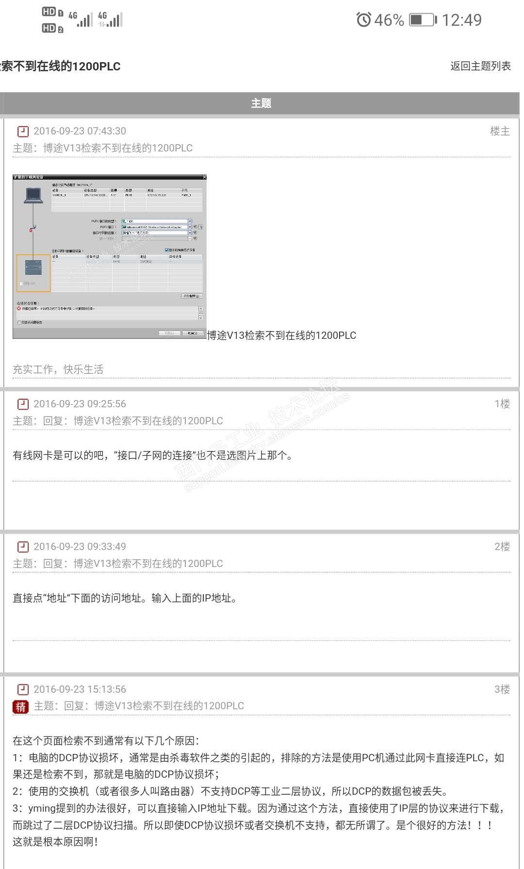

                            我想大家一定遇到过博图搜索PLC搜不到的情况,楼主今天写了一套程序,PLC是新的,在搜索网络节点的时候怎么也搜不到,然后换了别人的电脑就能收到。楼主电脑也能ping通PLC,但是博图就是搜不到,一开始以为博图坏了,然后拿去别的设备上能搜索到。最后查阅资料好像是这个DCP协议损坏的问题,导致搜索不到,不要说什么卸载重装啥的,太耽误时间了,最后怎么解决的就是用别人的电脑把程序配置下进去,用楼主的电脑直接搜相应地址。  这个协议怎么修复!
