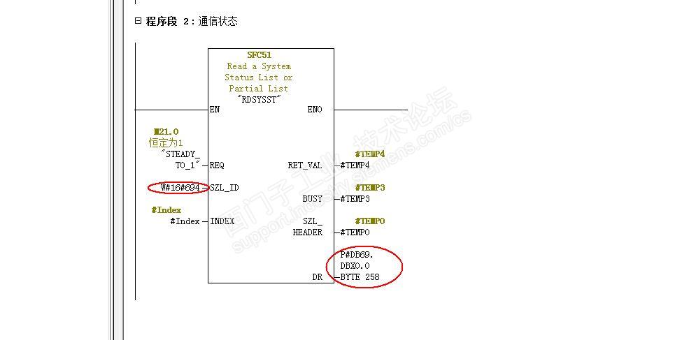

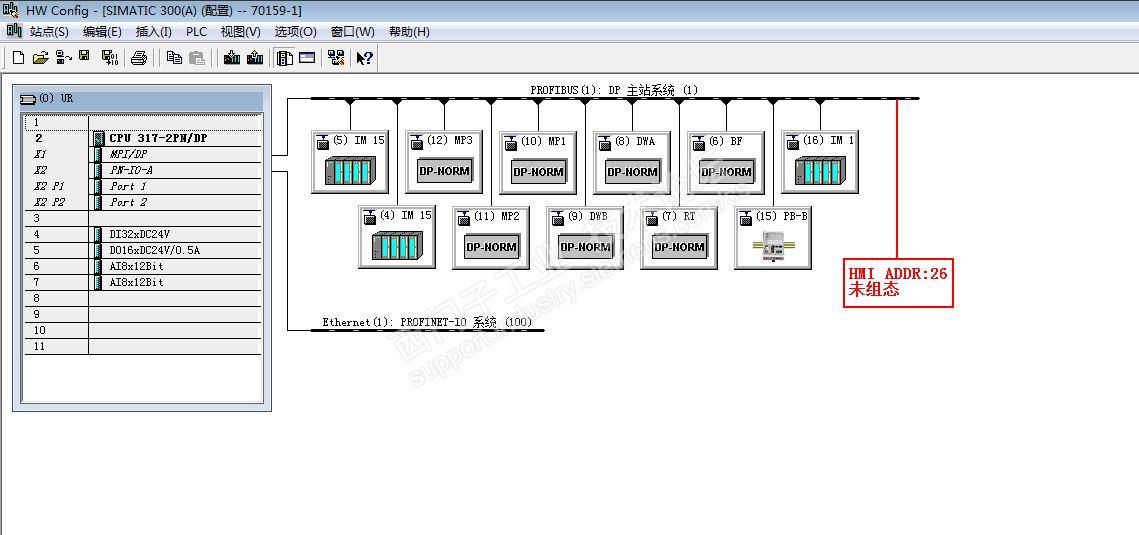

    利用SFC51对CPU集成的DP口扩展的DP网络中挂的站点进行状态诊断,SSL_ID=W#16#292,492,694等,假如有两台HMI未在step7的硬件组态中组态,但是这两台HMI都是通过DP通讯的方式来实现与CPU进行数据交换的(假定DP地址为26,27),那么利用SFC51可以识别到这两台HMI的DP站点的状态吗?
