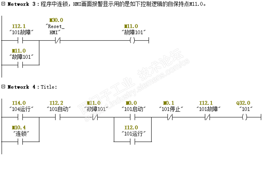

       项目背景:CPU是6ES7314-1AG13-0AB0,存储卡128K的。所有IO模块均通过继电器隔离。通讯模块采用的是CP343-1Lean,上位机两台,采用的是组态王6.53. 项目投产时间是在2015年左右,在2017年左右扩大产能,在原有设备基础上增加了部分设备,我此时接手对该系统进行改造,为保持程序的统一性,所有新增设备的控制逻辑均参考原系统的控制逻辑,项目投产后,运行一直顺利,偶尔通过视频协助现场电工处理电气故障。
        自去年4月份开始,现场操作人员反映经常在HMI上操作时,出现不能正常启动、正常停机的情况,具体情况是:点击启动按钮,设备不能启动时,频繁点击几次启动按钮设备就可以启动了,停机时也一样,有时候需要多次点击停机按钮方可停机,而且出现这种故障的设备不固定。当时根据现场电工反馈及视频监控程序发现两个问题:
       1、上位机操作启动/停止按钮时,相应的M点不动做,一直处于置位或复位状态,反复点击按钮过程中M点才会动作,两台上位机均是这种情况,更换过鼠标,无果。
        2、程序中用于连锁的M点莫名奇妙的就置位了,在程序中手动复位操作后正常运行。
现场操作人员还反映出现过设备自动启动的情形,非常恐怖,索性未造成事故。最后只能怀疑是组态软件跟PLC通讯有BUG,在设备停机后对PLC、电脑均进行断电复位,随后能保持一段时间不出现这种故障。建议对上位机软件、CPU进行更换处理,但是工厂负责人考虑成本问题一直未采取措施。
       前几天接到工厂负责人的电话,说是年前放假时将现场所有设备断电,但是PLC系统未断电,设备正常停机,放假期间,工厂保安人员在巡视期间发现主控系统的声光报警器一直在报警,电话中指导现场电工对控制系统进行了检查,设备主回路均处于断电状态,在上位机上也未发现存在故障报警的设备,设备上电后报警信号一直存在,但是设备均能通过HMI画面进行启停操作,且运行正常,HMI画面上显示的停止运行信号正常。为保持故障现场,将故障报警继电器拔出,暂时解除报警。
        程序中声光报警器的控制逻辑如下:
          设备的控制逻辑如下:
       注:其余设备的控制逻辑与此相同。
       到现场后监控程序,在NetWork2中发现M110.0处于置位状态,Q39.0处于输出状态,T1工作正常;Network1中未能监控到闭合点,且M110.0处于虚线框状。此时基本上可以:
       1、排除PLC程序漏洞或被人为修改的情形,交叉参考未发现M点被复用,且与原备份相同;
       2、排除I点输入有毛刺的影响,假如I12.1有毛刺的话,Network1能采集到,同样在Network3中的自保持就应该会动作(其余故障点I12.4、I13.1、I14.1一样),设备会处于故障状态而无法启动;
        在Network2中手动复位M110.0,报警解除,顺手有点了一下M110.0的置位,发现又报警了,且监控到M110.0一直处于置位状态,可以判定CPU有问题,正常情况下M110.0无法手动置位时,会被NetWork1复位的。
        更换CPU时发现,该CPU顶部成了“杰瑞”的马桶,有大量的老鼠屎颗粒。相邻的电源模块、CP模块则没有,CPU拆下后发现该CPU底部侧面有大量的液体痕迹。现场电工反馈在电气室、主控室发现有老鼠活动的迹象,也投放了鼠药。没想到还是被祸害了。更换CPU后试机,工作正常。
       在这些年的工作中,还遇见过一次7KF02模块上被老鼠祸害后,运行时采集的信号时而正常,时而不正常。最多的还是在变频器内部有被电死的老鼠。估计是冬天老鼠为了取暖,进入这些发热部位造成的。所以在电气设备日常运行中,鼠患不得不引起注意啊,定期定点投放鼠药还是非常有必要的。
