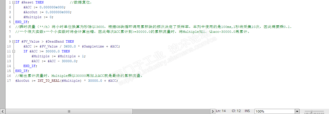

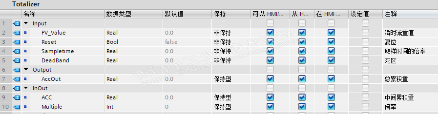

S7-1200 流量累积功能块,希望能与大家交流改善!
在OB30循环中断中调用,循环时间100ms。
