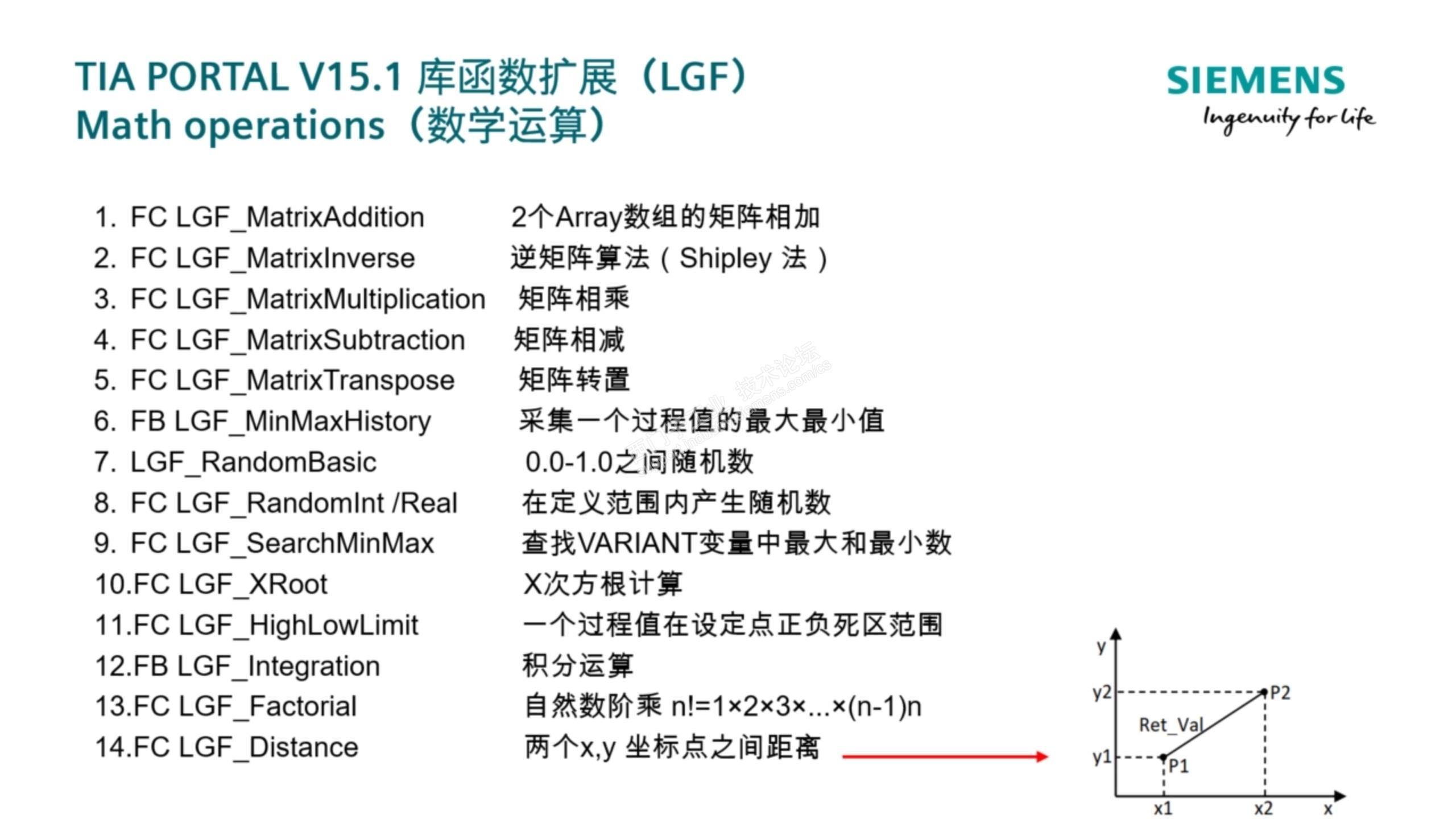

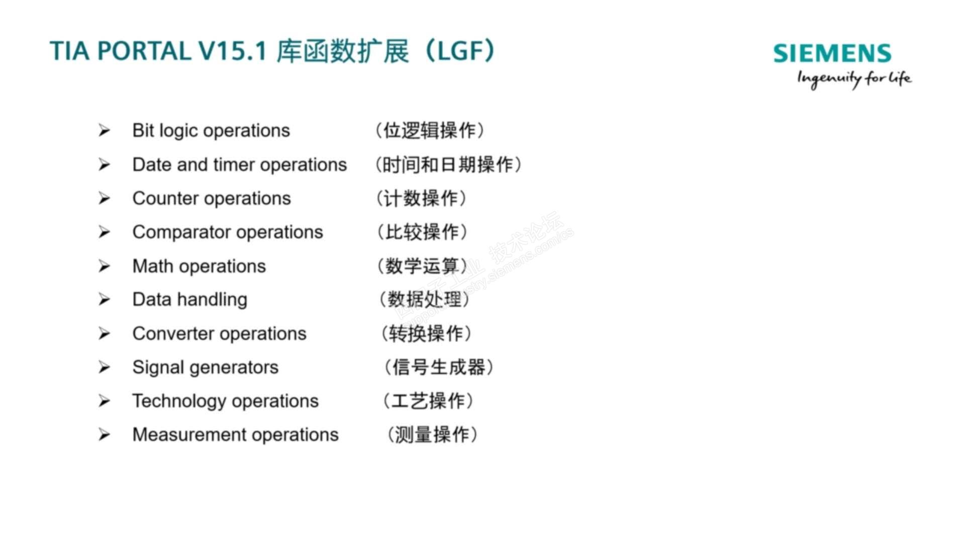

以下是引用拾起在2020-03-04 09:33:29的发言 >7楼
西家最新的网络课程中,有介绍博途的全局函数库《45分钟呢掌握博途扩展函数库》,可在全球资源库搜索LGF。LGF函数库目录如下:
数学运算的部分目录如下:
7项LGF_RandomBasic,在0.0~1.0之间产生随机数,其代码如下:(下载LGF后可根据代码自行修改增加功能)
#tempTimeStatus := RD_SYS_T(#tempTime);
//Callculate a random-start-value depending on the time
#tempRandomValue.%B3 := #tempTime.NANOSECOND.%B0;
#tempRandomValue.%B2 := #tempTime.NANOSECOND.%B1;
#tempRandomValue.%B1 := #tempTime.NANOSECOND.%B2;
#tempRandomValue.%B0 := #tempTime.NANOSECOND.%B3;
//Norm the calculated random number: 0.0 <= #LGF_RandomBasic <= 1.0
#LGF_RandomBasic := NORM_X(MIN := #MIN_UDINT, VALUE := #tempRandomValue, MAX := #MAX_UDINT);
其原理跟时间有相关。

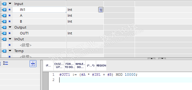

应验了之前万版说的一句话,现在的1500更像一台计算机,借助博途的SCL语言,做线性同余也是很方便。
