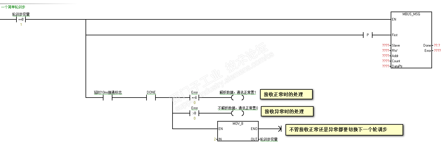

以下是引用lf184452在2020-02-24 12:42:17的发言 >6楼: 这个应该很简单啊...
引用6楼详细内容:
 这个应该很简单啊,采用顺控轮训流程,指令发送完成后,有DONE信号不管数据接收是否正确都要流程切换,ERROR+DONE指出接收数据是否正确,正确:解析数据,并将此设备的通讯正常标置1;不正确:不解析数据,并将此设备的通讯正常标置0;通讯正常标志可用作报警或显示提醒;程序演示如下图(仅做示意,随便写的语法不一定对):
我只是提供个思路 写法根据喜好。
