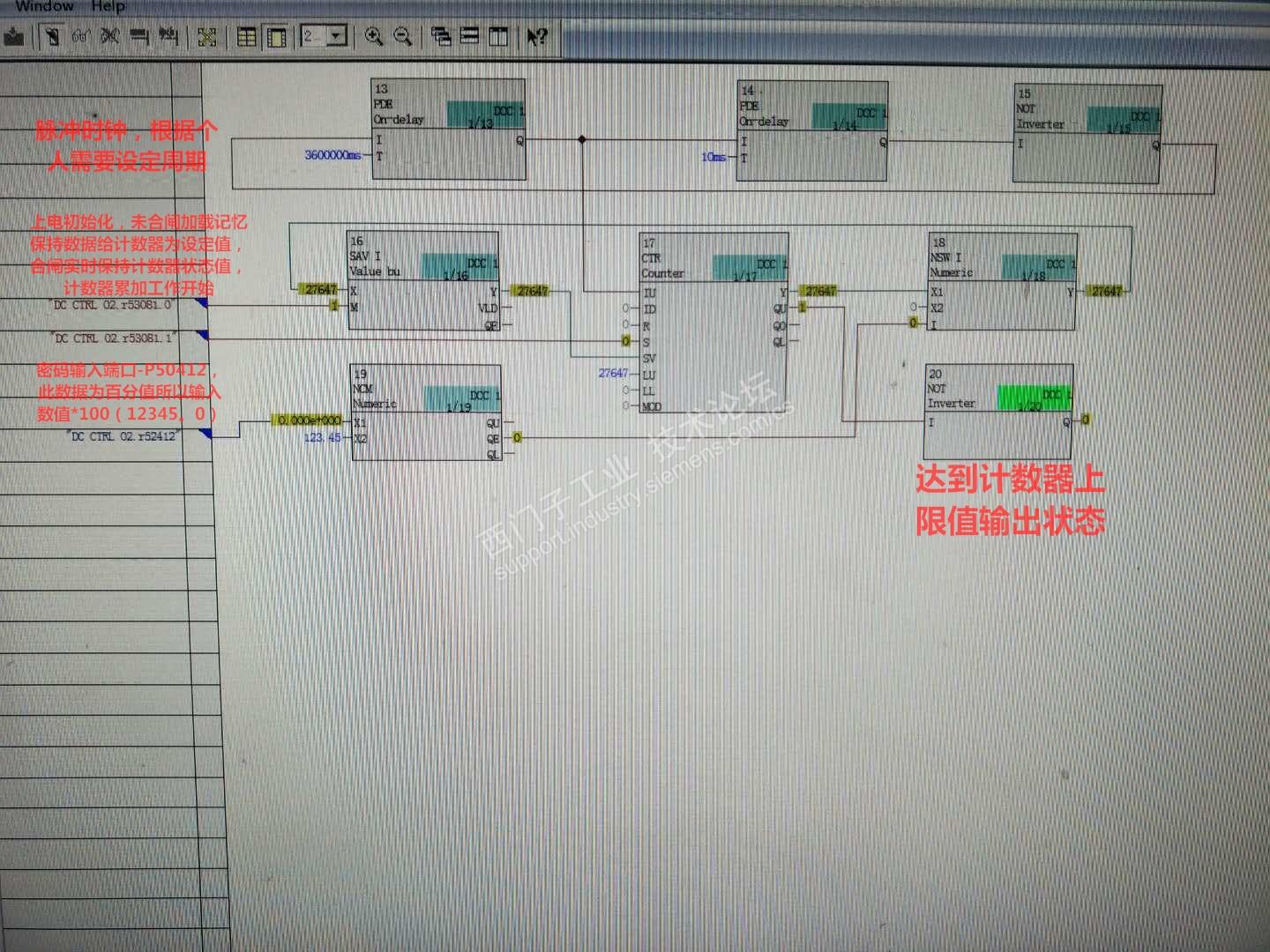

免责声明,此文章仅作技术探讨研究,不对任何人使用后造成的后果负责,特此声明

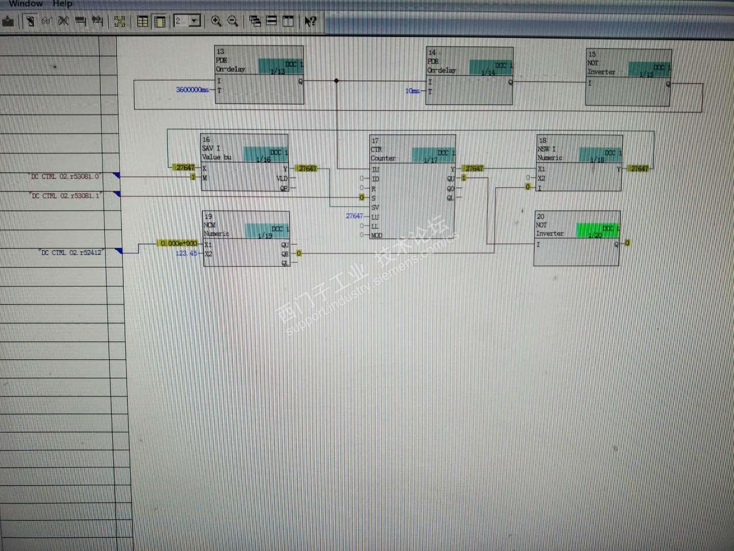

功能块13.14.15是循环脉冲时钟,用于触发计数器功能块17累加功能,循环周期根据自身情况和要求精度进行设定,此DCC程序3600000ms=1小时,由于6ra80内部没有断电记忆的寄存器,所以调用功能块16存储功能块存储计数器的每次累计状态,在装置上电后将上一次计数器的最后状态值写入计数器设定值,在装置合闸状态后进行开启计数器的累加功能,比较功能块19属于密码复位功能,在功能19的X1=X2的值时,装置合闸-分闸-合闸一个周期就会通过切换功能块18将断电存储功能块16的记忆数据清零,在功能19的X1≠X2的值时计数器就会恢复计数器功能,计数器功能块17的QU达到上限值为工程师提供参考,功能块20为达到计数循环周期的取反状态。特殊注意一点的是r52412的输入值是P50412,P50412本身格式是百分值所以要在功能块19的X2值上*100才是等值。(举例X2=123.45,P50412=12345.0%)
      在工控自动化行业界,有很多工程中的失信行为,辛辛苦苦做的工程很多尾款以工程保证金作为抵押,能拿到最后的尾款机会大多都很渺茫,为了拿到尾款给项目设置程序设置时间限制,用密码或者程序加密,加催款技术密码或者硬件操作方式进行催款,技术含量高的是远程遥控,一般程序工程都需要交接给甲方,即使程序加密也很难不被解密,这种在装置中进行DCC程序限时加密被破解的几率低,在做工程的时候要考虑人身和设备生产安全,根据设备的特性工程师进行设备停机或者安全处理。
