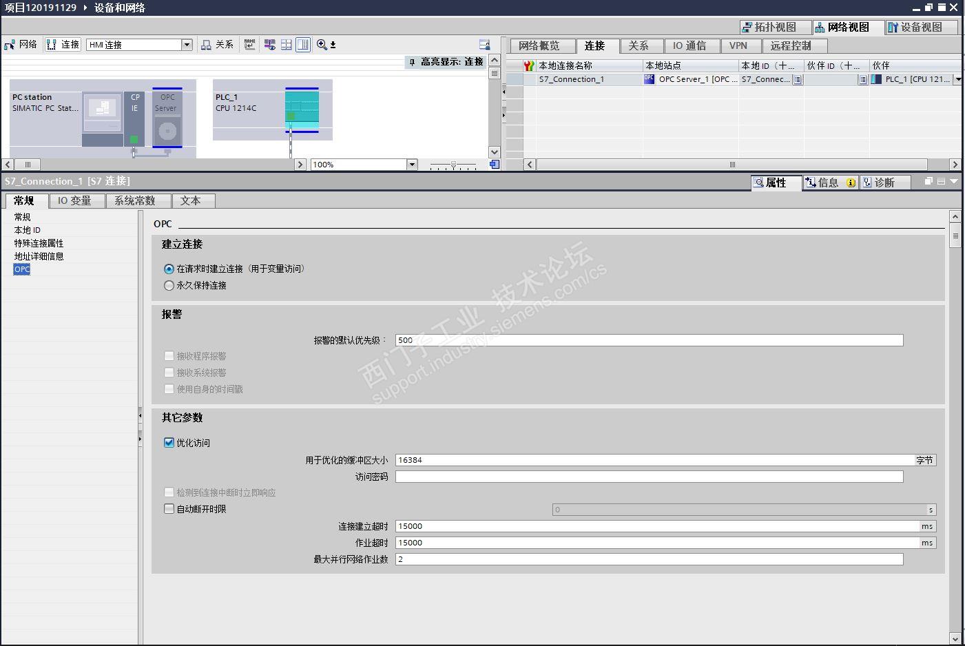

如题,小弟小新一枚,正在学习西门子产品的通讯方面的知识。
学习到OPC通信时,PLC用的1200 上位机是家用PC机。
出现两种情况,已困扰多日,望各位大神能解惑一下:

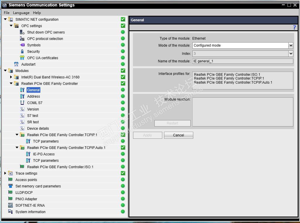

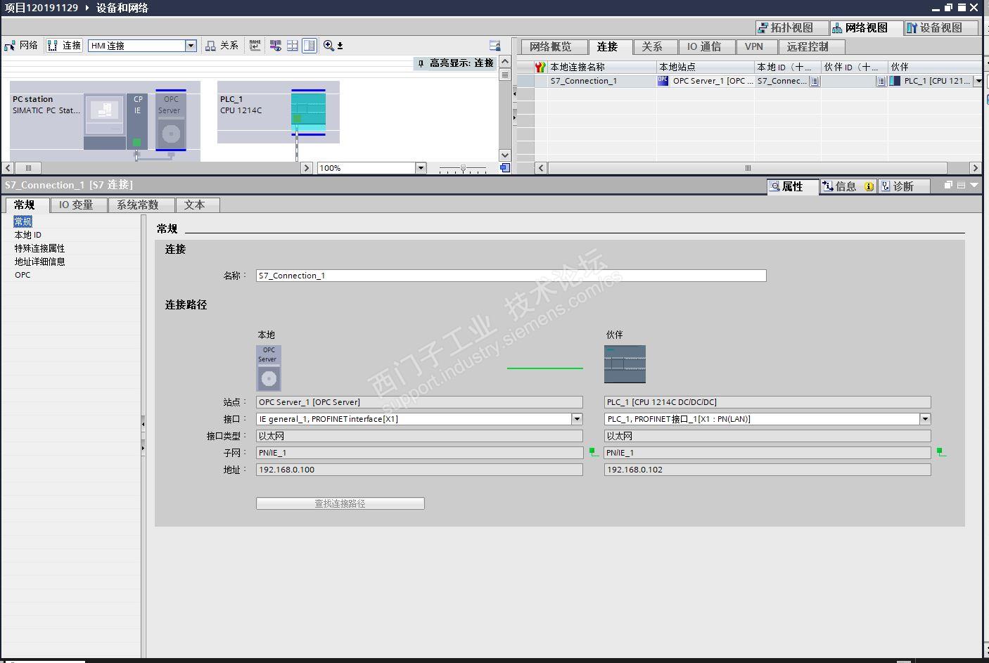

情况一:在博图中建立PLC和OPC server的S7通信时,如果直接选择PLC为通信伙伴,如下图:
图1
随后S7通信的属性如下图所示:
图2
图3
图4
station直接XDB文件导入,未见异常提示,如图:
图5

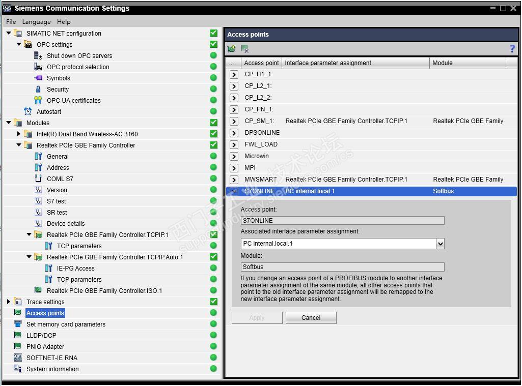

communication setting软件中设置如下图(作用应该是configuration console吧)
图6
图7

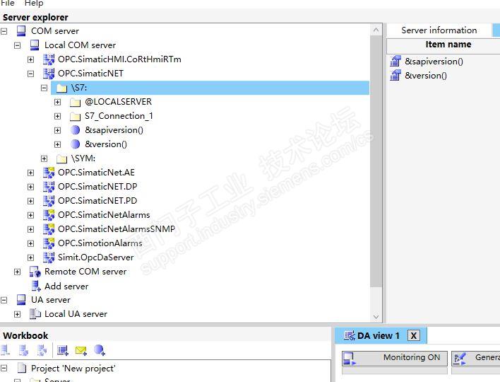

上述工作结束后,在scout V10中进行查看,发现并未出现建立的S7通信名字:
图8

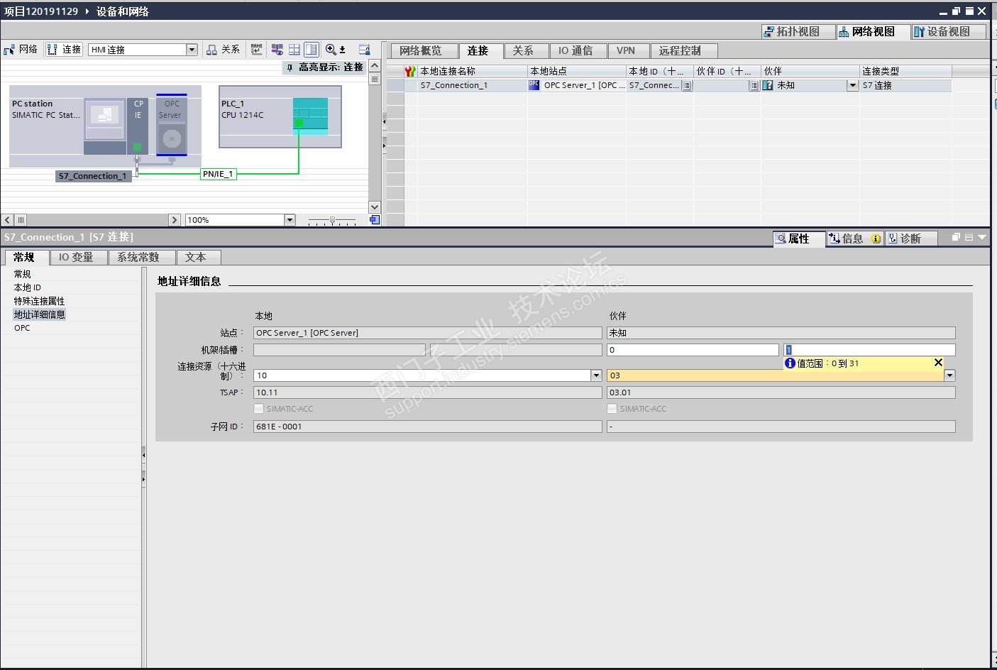

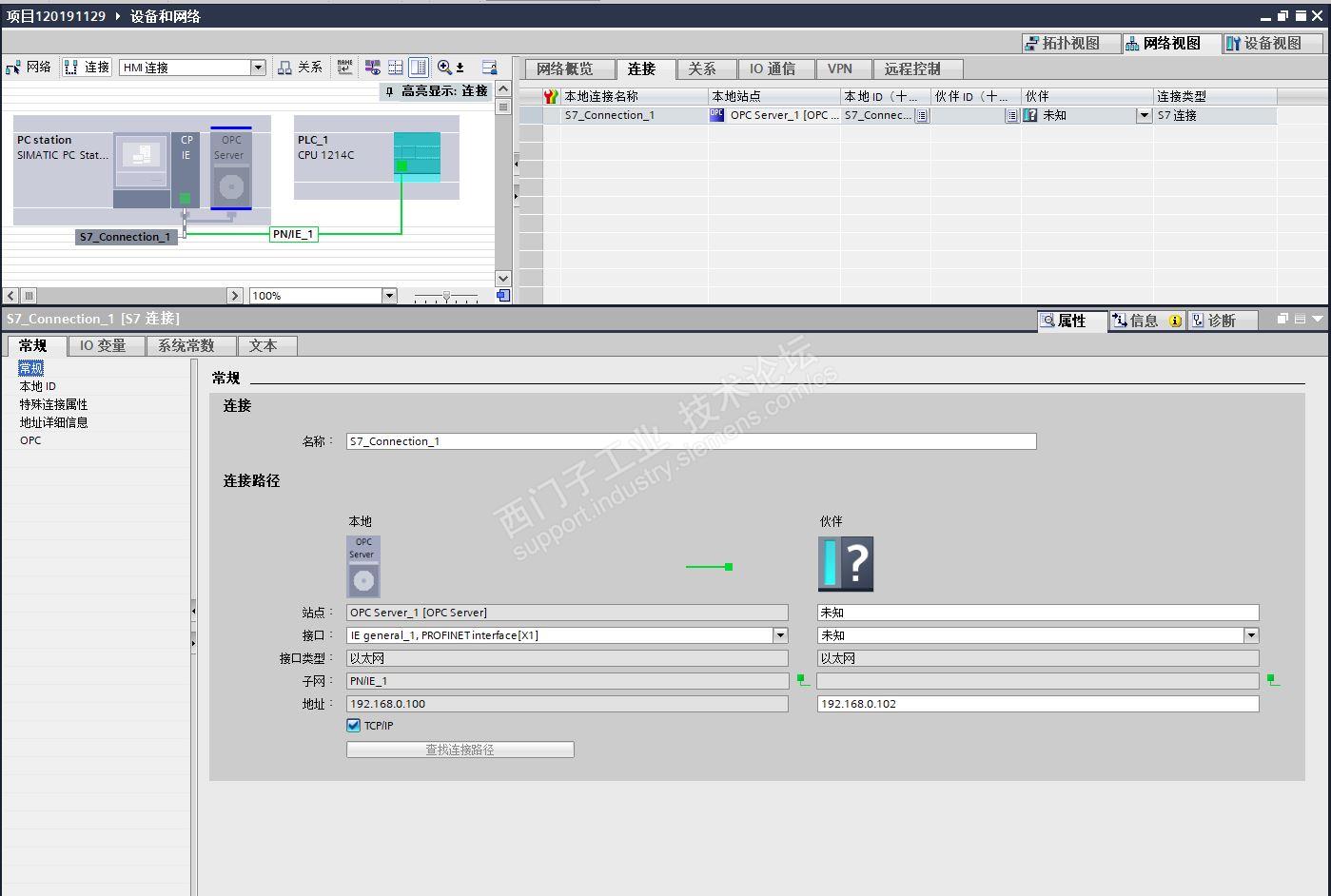

后来网上多方搜索,在论坛中发现一个帖子,帖子中有一张图片显示的时S7连接建立时未指定通信伙伴,如图:
图9
图10
其余设置相同,station导入未见异常,然后在scout V10中就出现了建立的S7连接名字,并且可以通信成功,能够读取I M Q PI C T的信息。如图:
图11
但是无法读取DB块的信息,能否帮忙指导一下,谢谢!
