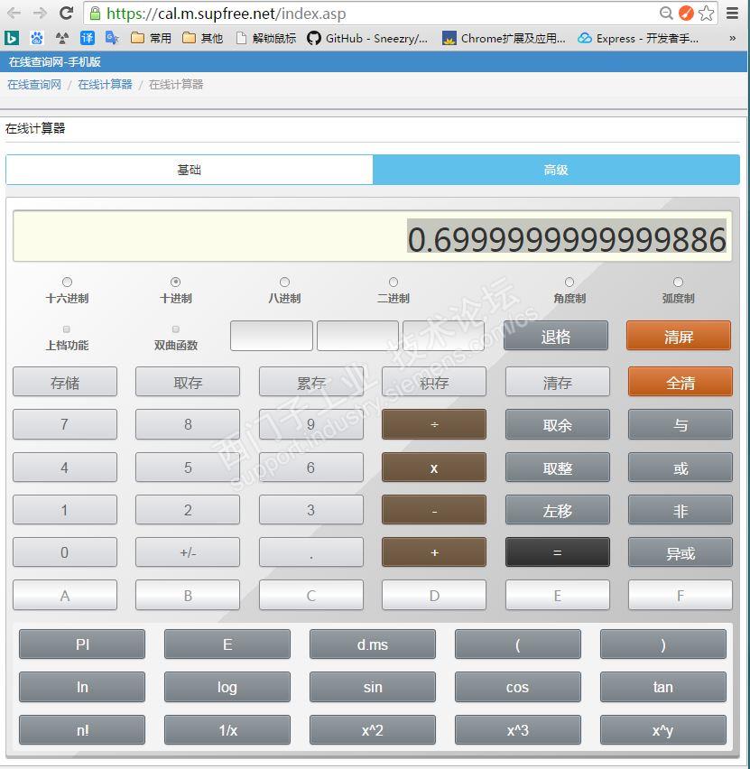

74.1-73.4=0.7
如果是简单的十进制数相减,结果是0.7(取减数、被减数的精度);
如果是浮点数相减,0.7的浮点数是3F33'3333结果是0.6999999999999886;
因为PLC讲究最高精度,所以肯定是0.699999了。
