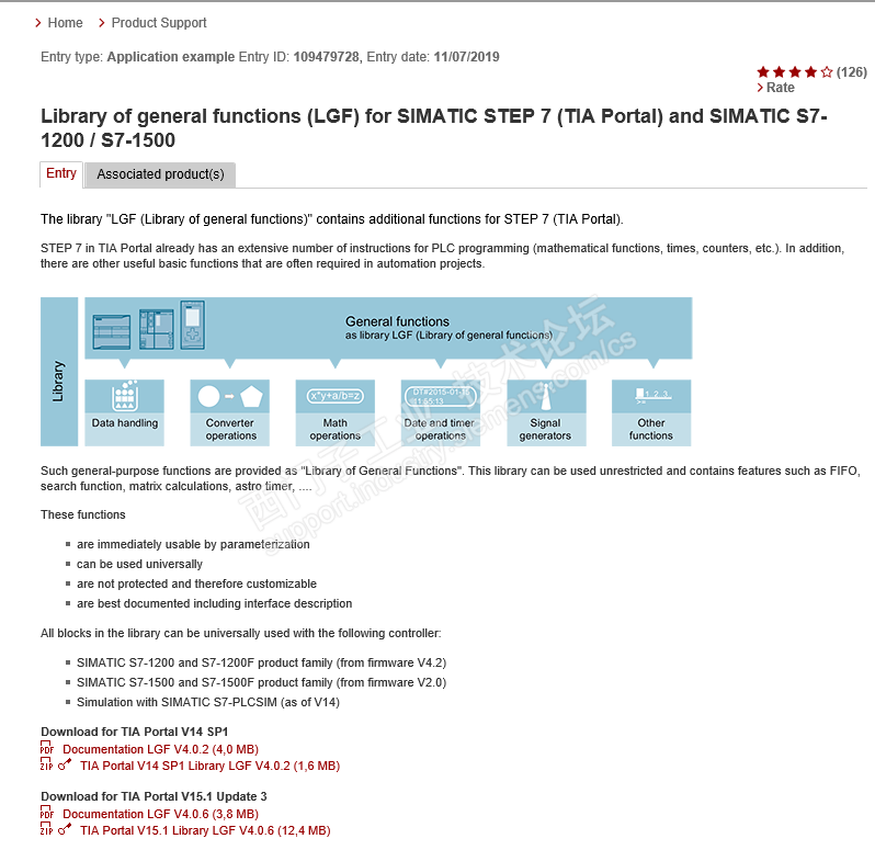

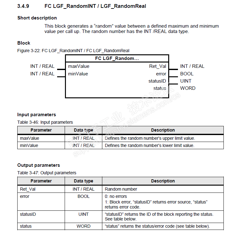

博图中产生随机数的功能块为FC LGF_RandomINT / LGF_RandomReal
VS打包
    21
注册时间:2017-11-26
6947
2020-03-06 17:12:42
S7-1200 S7-1500 STEP 7 (TIA Portal) 的通用函数库(LGF)
下载库地址为:https://support.industry.siemens.com/cs/ww
/en/view/109479728
