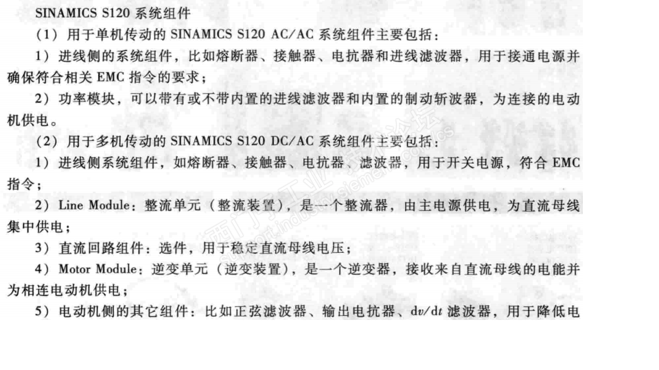

图片中SINAMICS S120 AC/AC 和 S120 DC/AC 其中的AC/AC 和DC/AC含义有什么不同,是AC/AC单轴驱动变频器是交流直接变交流 不是交-直-交?
