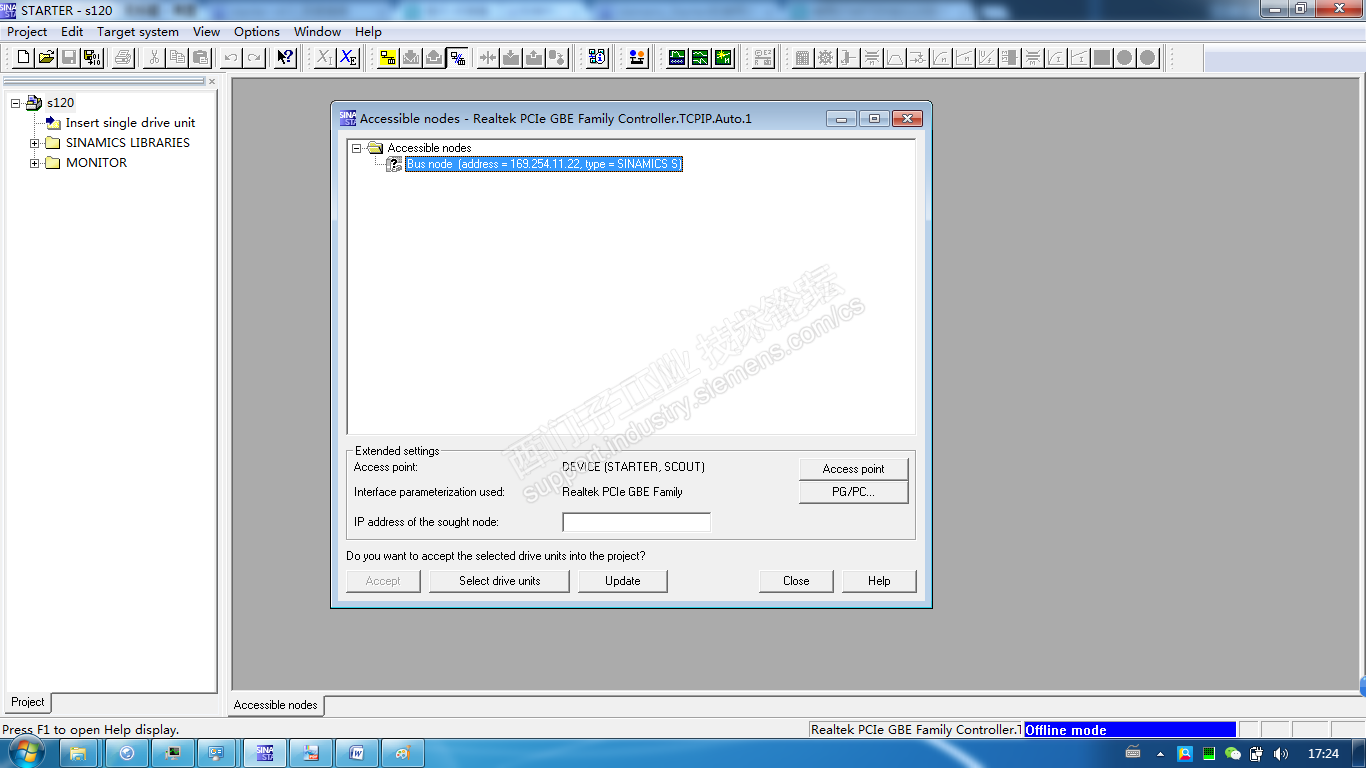

  1. 在win732位虚拟机里安装Starter4.5。安装方法正确,将三个压缩包解压在同一个文件夹里,然后一路默认安装。
  2. 安装完成后,查找可访问节点,可以找到节点,但不能显示正确型号,节点前显示问号,且左下角的“Accept”按钮是灰色的。如图所示:
     当时没有截图,图片来自网络,跟这个一模一样。
     3. 以前一直是使用Starter4.3来查看参数的,所以肯定不是变频器的固件版本高导致的。
     4. 网上搜索同样问题,向其他调试人员咨询,采取了各种方法,包括关闭杀毒软件,关闭防火墙,重新安装Starter软件等,均没有效果。
     5. 打西门子技术热线,核对了CF卡的固件版本,及Starter已安装的SSP,没有问题。工程师建议按钮最新版Starter软件在试。
     6. 最新版Starter5.3只能安装在64位系统,我没有64位的虚拟机,所在在主机里安装。
     7. Starter5.3安装完毕后测试,问题依旧。
     8. 这时有人建议换一根网线,换网线后,好了,好了,好了!
     9. 在调试完毕后,继续测试网线。因为网线是一直使用的,调试S7-300,Smart PLC,一点问题都没有,为什么连接S120就有问题。
     10.试的次数多了发现,不管用哪一根网线,不是每次都能正常连接,或每次都不能连接,就跟接触不良似的。
     难道真是接触不良?于是在查找设备时,用手按住插电脑的水晶头,这样几乎每次都可以连接。
     好了,问题终于解决了。可能是在查找在线设备时对通信质量的要求比较严格,导致平时可以正常使用的设备在这里变得没法用。网上好多人问过类似为题,但没有提及此条。以后有谁遇到这个问题,不妨一试。
