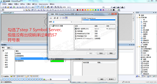

在WinCC里直接调用STEP 7符号表勾选了STEP 7 Symbol Server 但是没有显示出STEP 7 符号

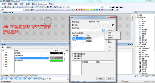

在WinCC里直接调用STEP 7符号表勾选了STEP 7 Symbol Server 但是没有显示出STEP 7 符号表,请大神帮忙解决下。软件运行安装环境是win7旗舰版系统,Win CC V7.3,S7 V5.5。而且安装Win CC时就没有STEP 7 Symbol Server这个组件,我下载的是完整的安装包,安装的是完全版的,所有组件都勾选安装了,就是没有发现STEP 7 Symbol Server这个组件,不知道在那个组件里面集成这。以下图片就是我在S7里创建OS的步骤,及最后遇见的问题。
没有S7的 STEP 7 Symbol Server 这个东西供我直接访问S7里变量表,请问怎样才能在最后一张图里弄出STEP 7 Symbol Server。求操作,谢谢了。
