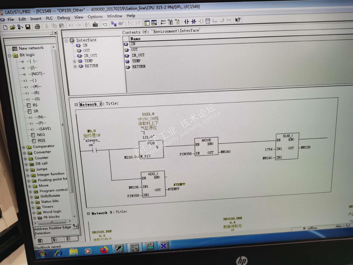

回复:请教STEP7编程问题

修改程序如下,已经恢复正常
