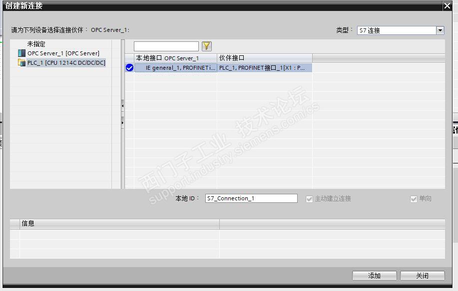

1、建立S7连接,正常选择通讯伙伴:
2、PLC数据块不需要取消优化访问,生成XDB文件,导入。

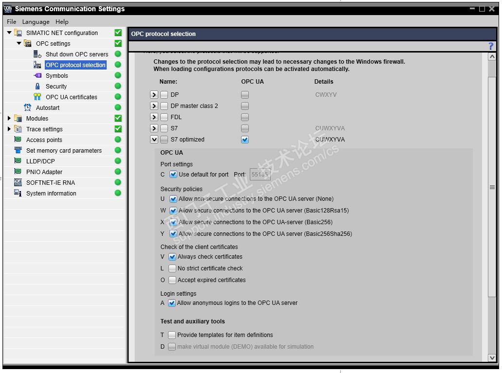

3、communication setting的通讯协议勾选S7OPT的UA选项,具体如下:

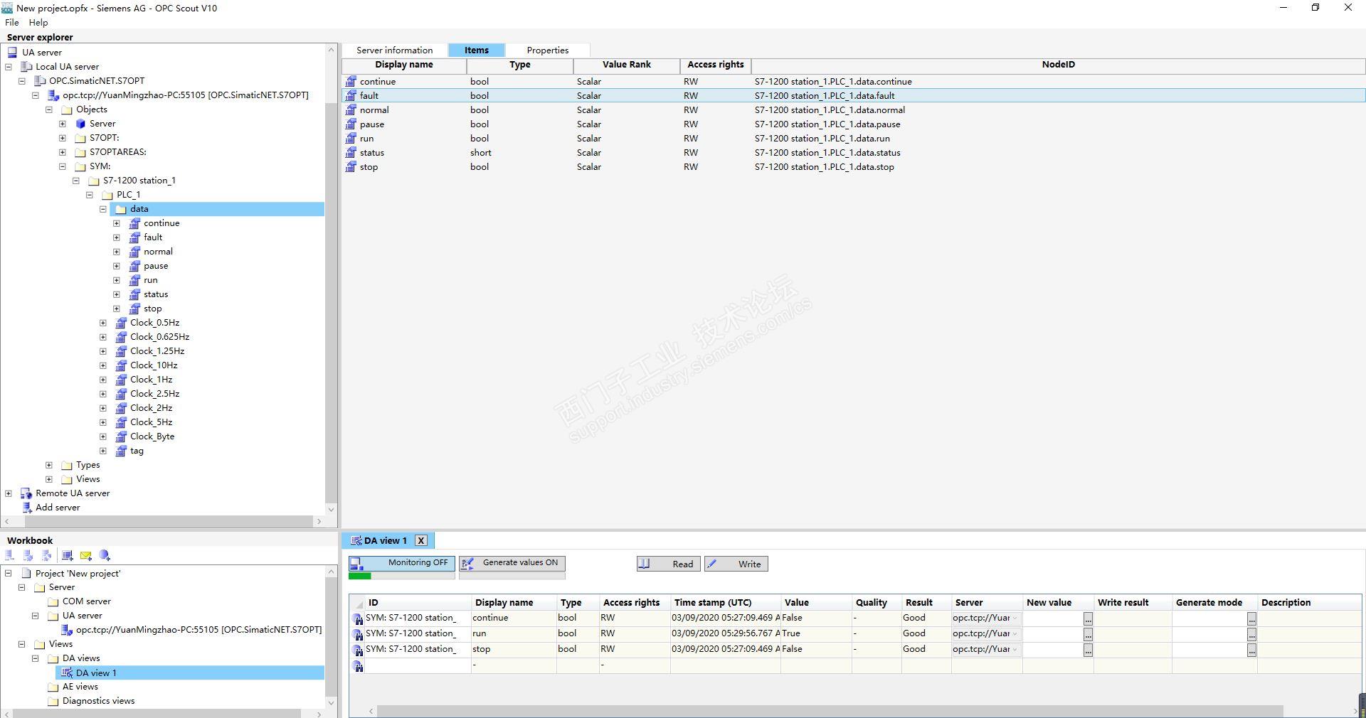

4、打开SCOUT软件,点击Add server,搜索55105端口号,详见下图:图中4840端口号修改为55105端口号。
5、最终通讯结果如下:
